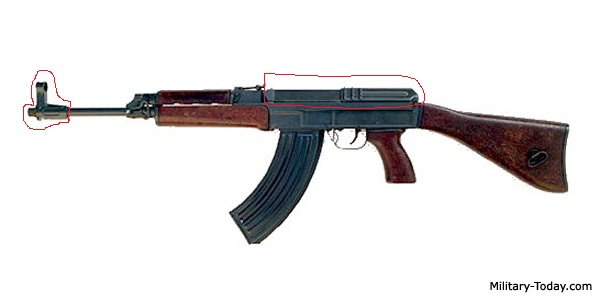

Ok, takže drevo už na kalachu je a celkom na pevno :D. Rozhodol som sa pokračovať v prestavbe ďalej so súčiastkami od Guru.
Namiesto kompenzátrora mám kupiť toto? :http://www.vz58-shop.cz/chranitko-zavitu-usti/
Potom mieridlá vymeniť za http://www.vz58-shop.cz/miridla-originalni/ ?
No a potom ešte tam celúčasť nad mechaboxom:
http://www.vz58-shop.cz/kryt-zaveru-ple ... o-ustroji/
http://www.vz58-shop.cz/nosic-zavorniku-ocelovy-pravy/
Potrebujem komplet vymeniť veci, čo su na obrázku označené červenou farbou.
vz_58.jpg [ 26.53 KiB | Zobrazeno 33175 krát ]
vpred
29 čer 2012, 09:07
Nový příspěvek Re: sa vz.58
Ty na těch odkazech vidíš něco víc než nadpis? Guru už vážně něco prodává?
Proč chceš místo kompíku chránítko ústí? Co je špatnýho na kompenzátoru?
To co máš zakroužkovaný nejsou mířidla ale nosič mušky: http://www.sa58.cz/products/nosic-musky-holy/
Kryt pružin je prkotina co se dá koupit za pár korun, nový třeba zde:
http://www.sa58.cz/products/viko-pouzdra-zaveru/ (ale použitý kolem stovky)
Nosič závorníku asi fakt budeš potřebovat nějakej "airsoftovej", protože ostrej by se musel hodně vydlabat, ale koupit se dá i bez papírů, to problém není:
http://www.sa58.cz/products/nosic-zavor ... ka-vpravo/
