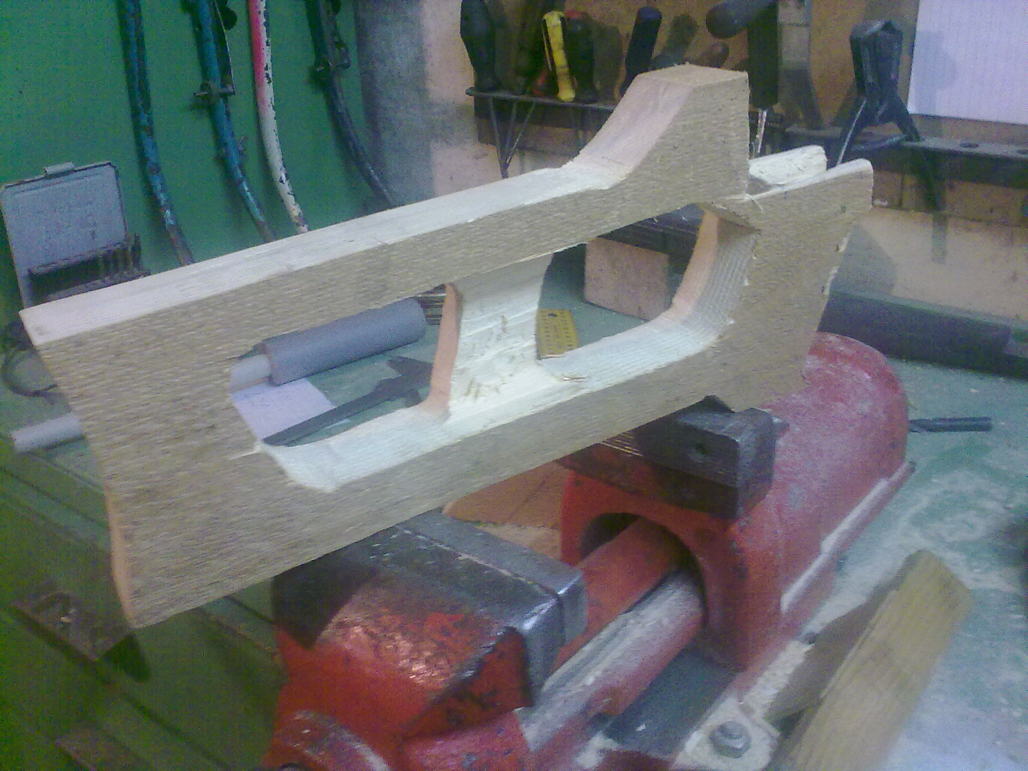

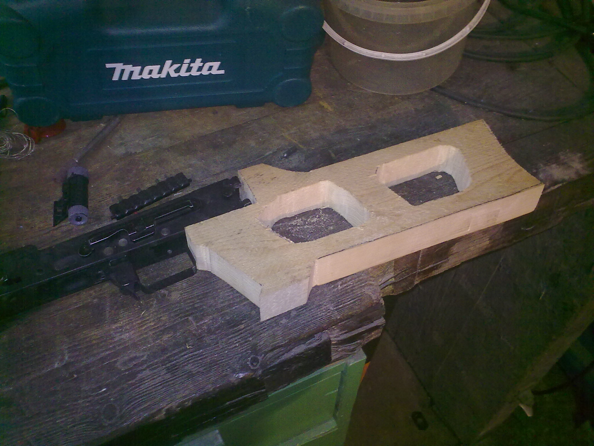

Tak tady mám svůj další postup, dneska jsem udělal dřevěnou pažbu + jsem začal hloubit komoru pro motorek což je asi nejnáročnější. Zítra bych měl dodělat tu komoru a začít dělat konečnou úpravu.

Nový příspěvek Re: VSS Vintorez
nějak ti tam překáží uchyt sklopky ne ?
30 srp 2011, 19:52
O ten úchyt se už postará strejda, který má s tím zkušenosti.

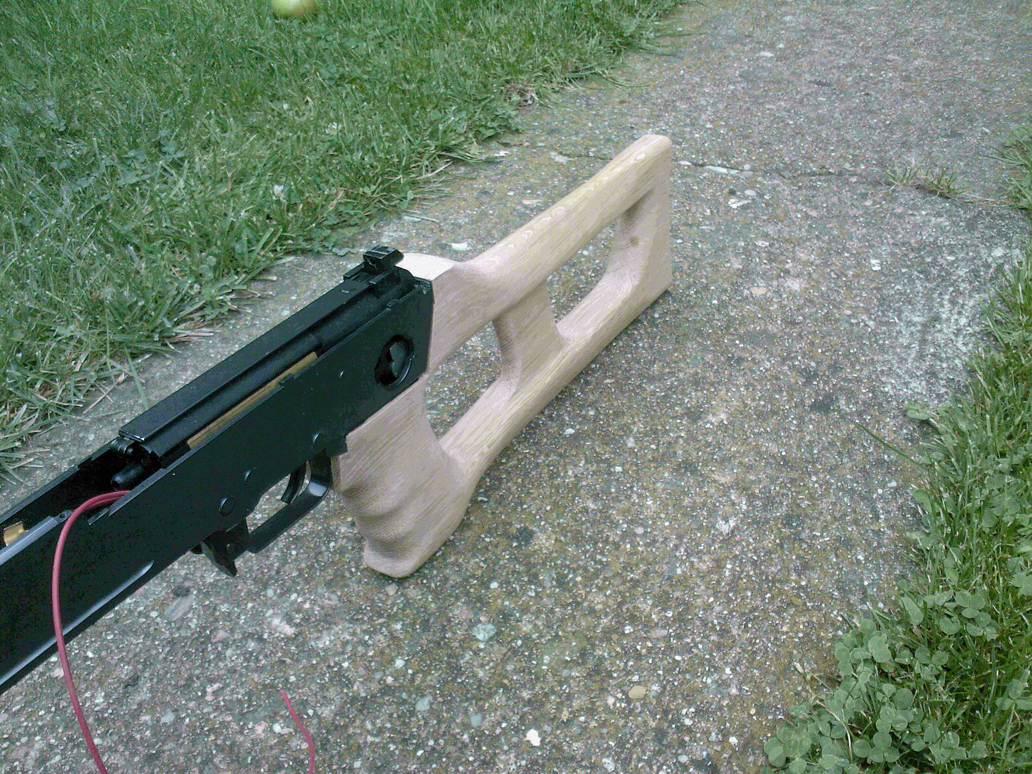

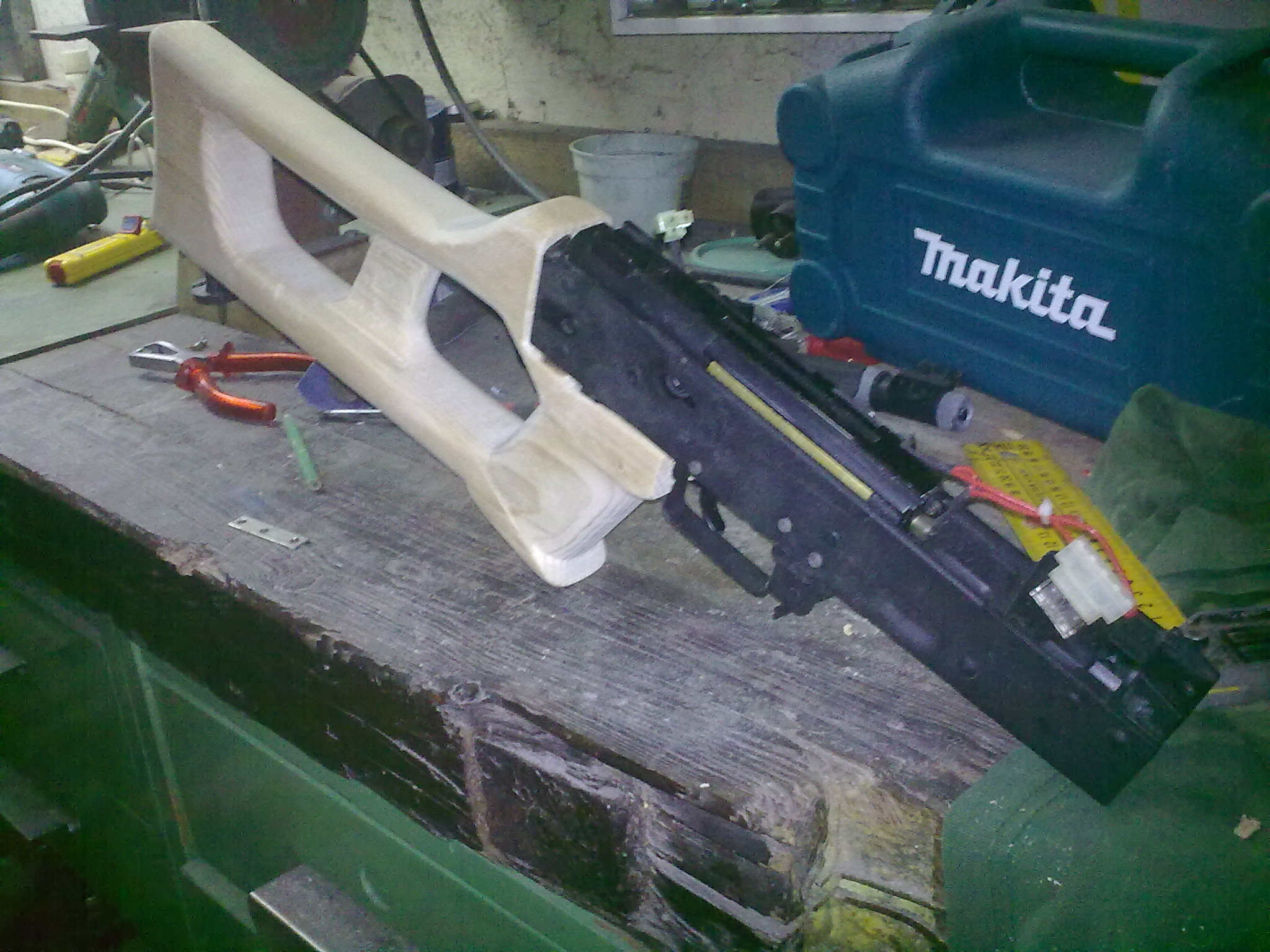

Tak tady je další postup, kompletně obroušená a vyrovnaná pažba s hotovou komorou pro motorek což bylo ze začátku docela oříšek.

Teď příjde na řadu nastavec na zásobník, předpažbí a nakonec hlaveň.
