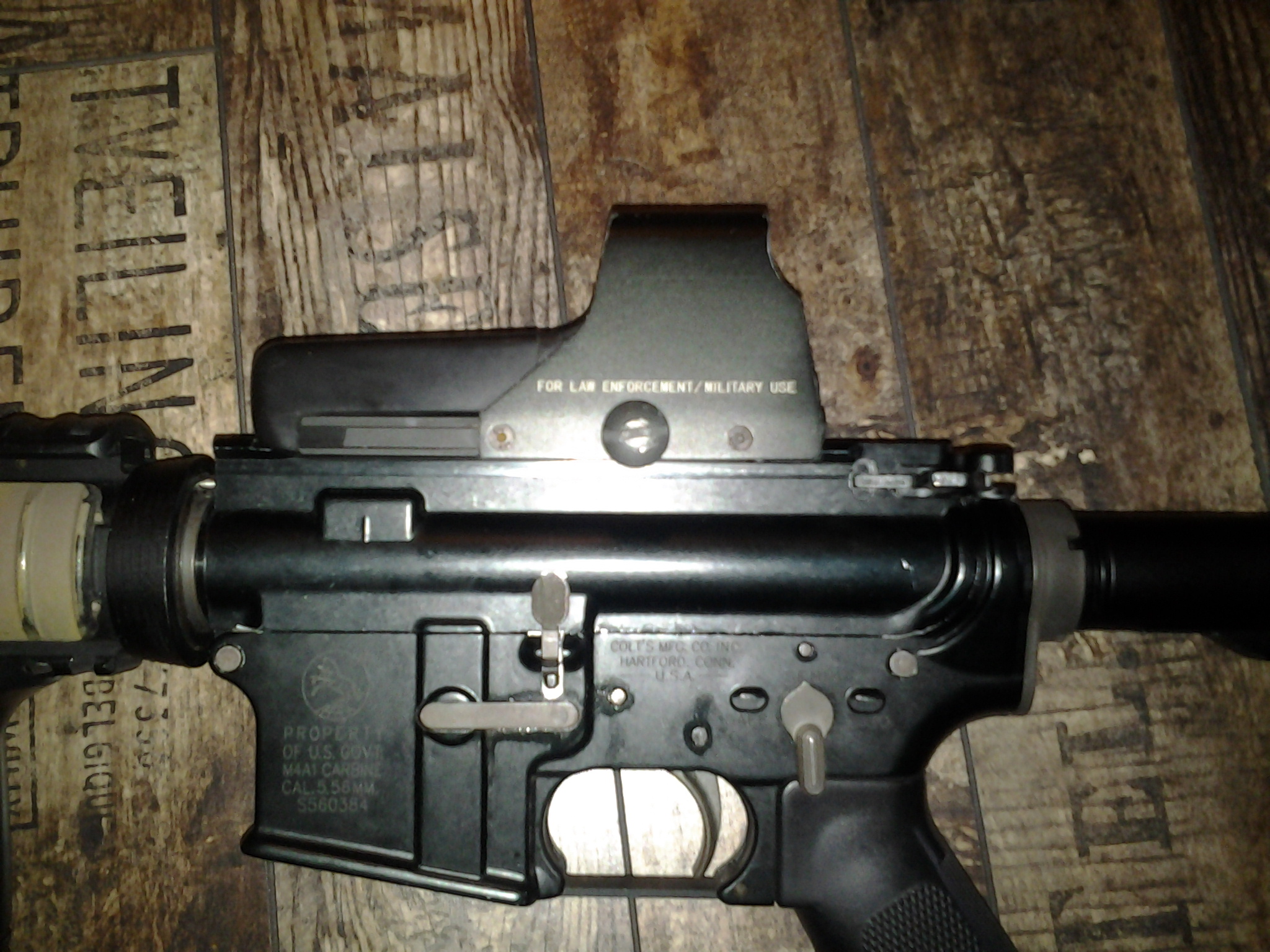

Zbraň mám jen krátce,takže se budu věnovat spíše vnějšku,vnitřku,a střelbu samotnou,tu odložím,až s ní nastřílím více.Zbraň je verze 2009,ta se kterou na Airsoft-portal.com mají někteří uživatelé velké problémy.Já jsem zatím nic nemohu vytknout,vše fungovalo jak mělo.
Poznámka: celkový pohled

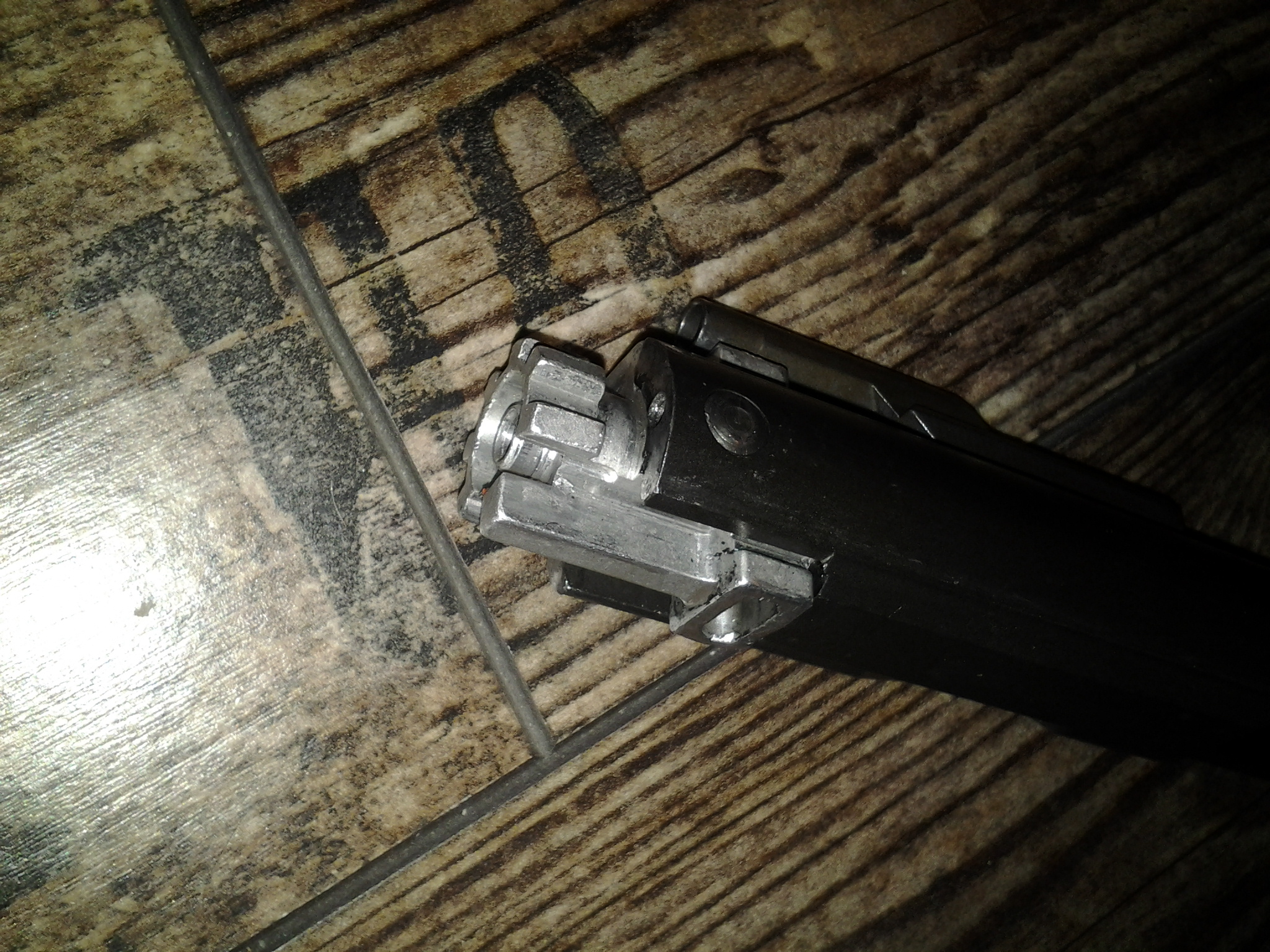

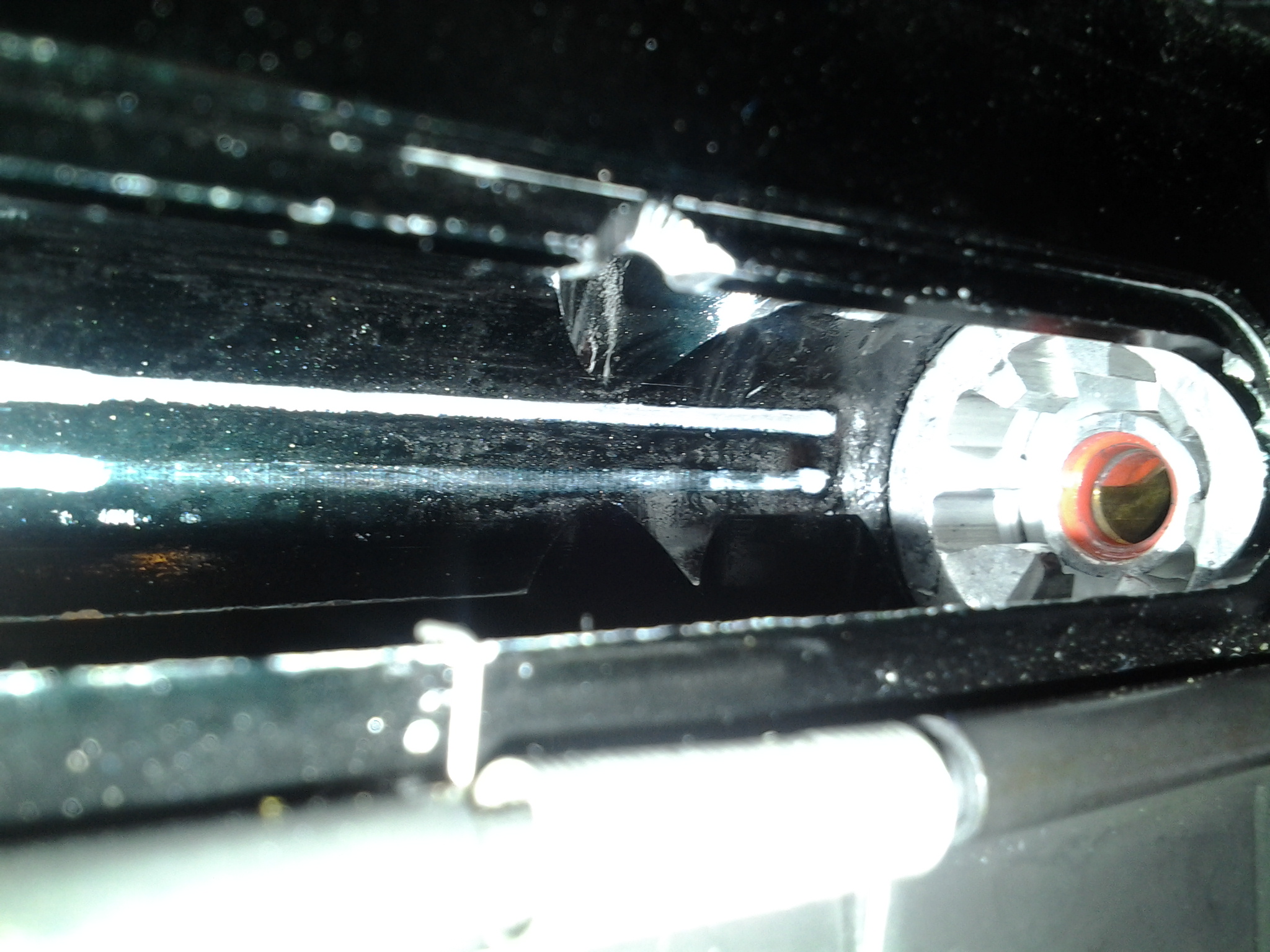

V mé zbrani byla měněna hop up komora,za 5KU za pár usd.Na fotce je zbraň,původní komora(bez regulace hop upu),původní držák hlavně,a zimní vratná pružina.
zásobníky jsou 2 od WA a 1 od GHK(ten s trochu jinou barvou)
Komora s gumičkou funguje jak má,i při teplotě blízké nule.(Ale žádné kropení,jen asi 20 vystřelů za hodinu)
Fotky komory:
2012-01-08 14.53.05.jpg [ 905.63 KiB | Zobrazeno 20728 krát ]
2012-01-08 14.49.10.jpg [ 758.53 KiB | Zobrazeno 20728 krát ]

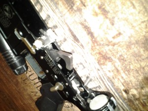

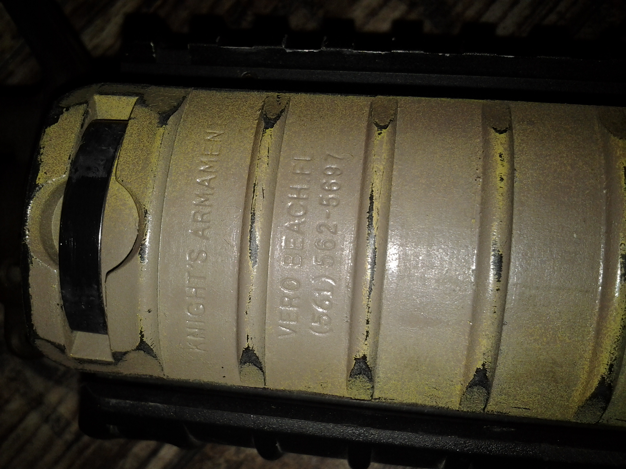

Ke zbrani jsem dostal také krytky na ris.maji ražení.
2012-01-08 14.55.11.jpg [ 1.02 MiB | Zobrazeno 20728 krát ]
2012-01-08 14.56.14.jpg [ 1.27 MiB | Zobrazeno 20728 krát ]

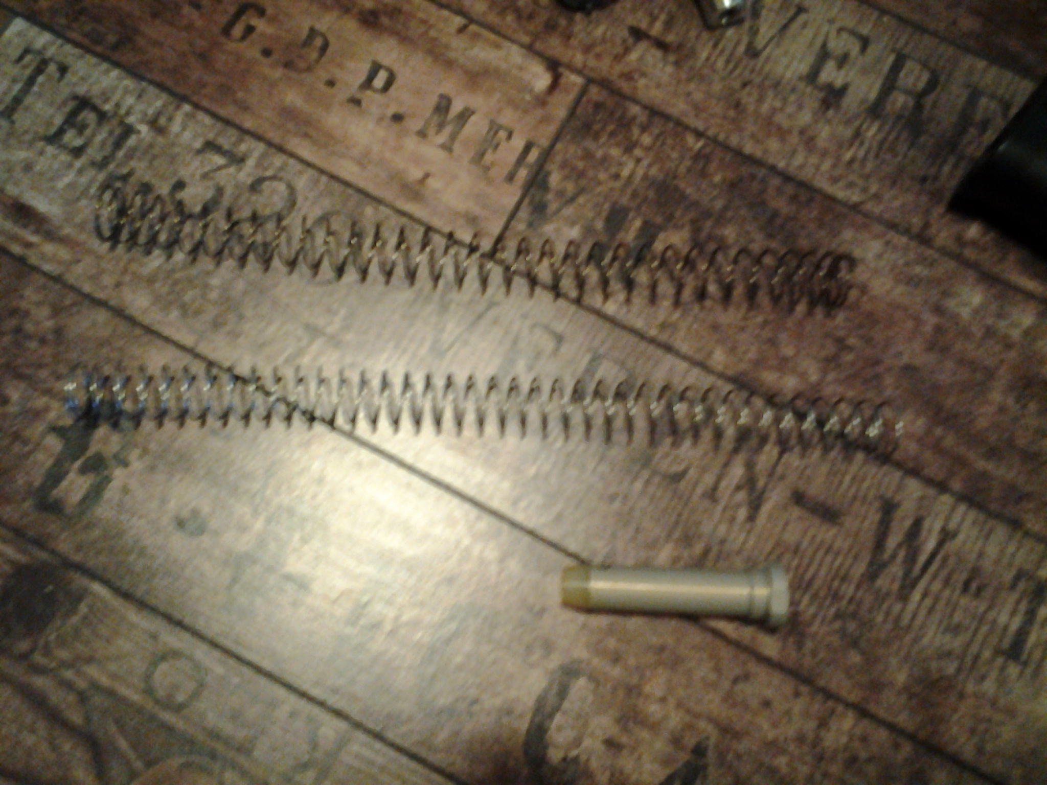

Zbraň mi fungovala i s letní vratnou pružínou,při použití Greengasu,ale jen na semi,na dávky je kombinace Greengas + tvrdši vratná pružina špatná.Rešením je slabší pružina(na fotce,ta horní)
ale to je doprovázeno ,,snížením kopance.

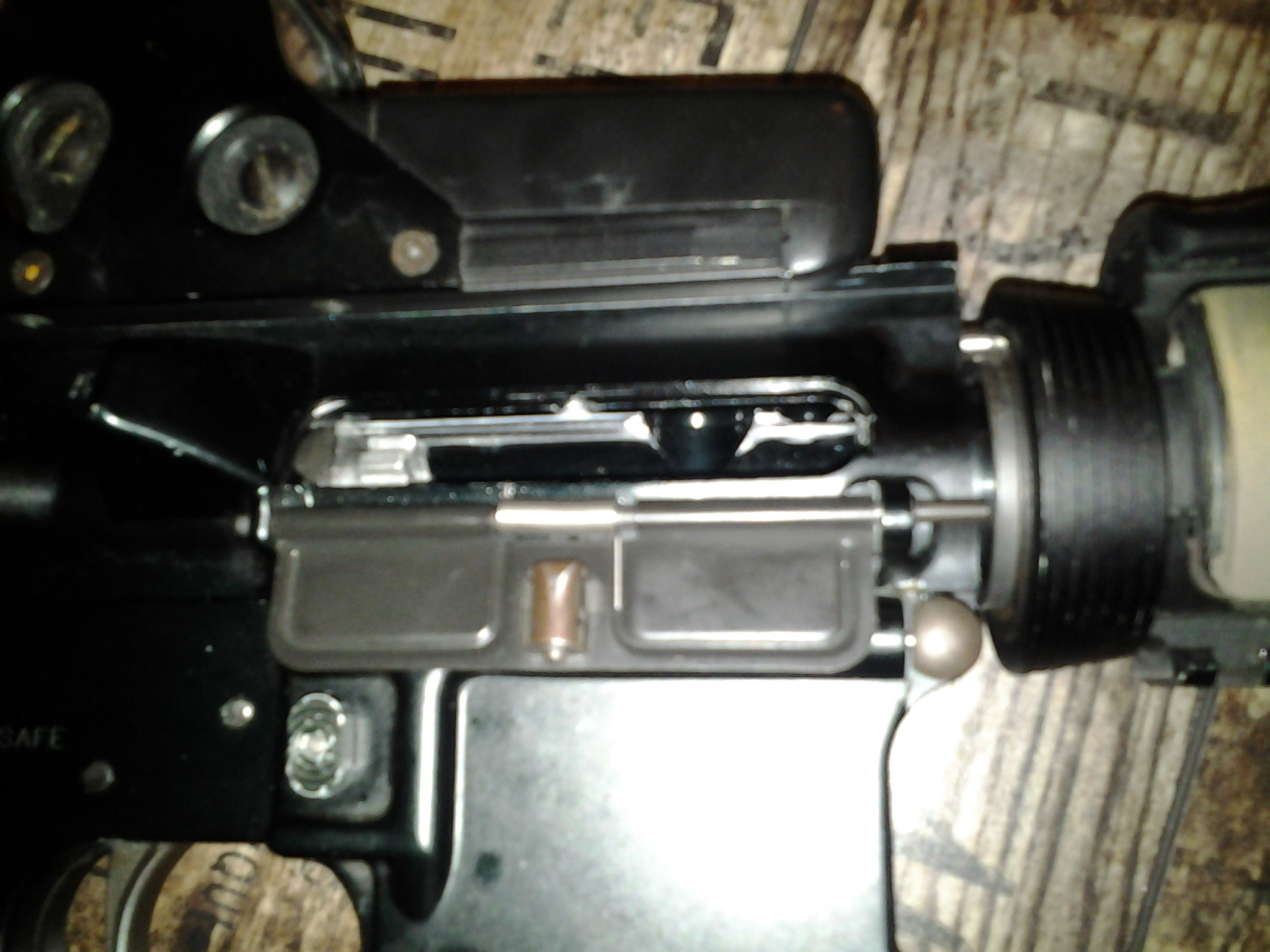

Trošku mě jen překvapilo,že kladívko nemá ložisko v horní části.Ale opotřebení není vidět,takže asi netřeba.
Když už jsem u toho těla,je prostě nádherné.
Nic se nekýve,žádné vůle .
2012-01-08 14.47.00.jpg [ 923.32 KiB | Zobrazeno 20728 krát ]
2012-01-08 14.48.10.jpg [ 700.66 KiB | Zobrazeno 20728 krát ]
