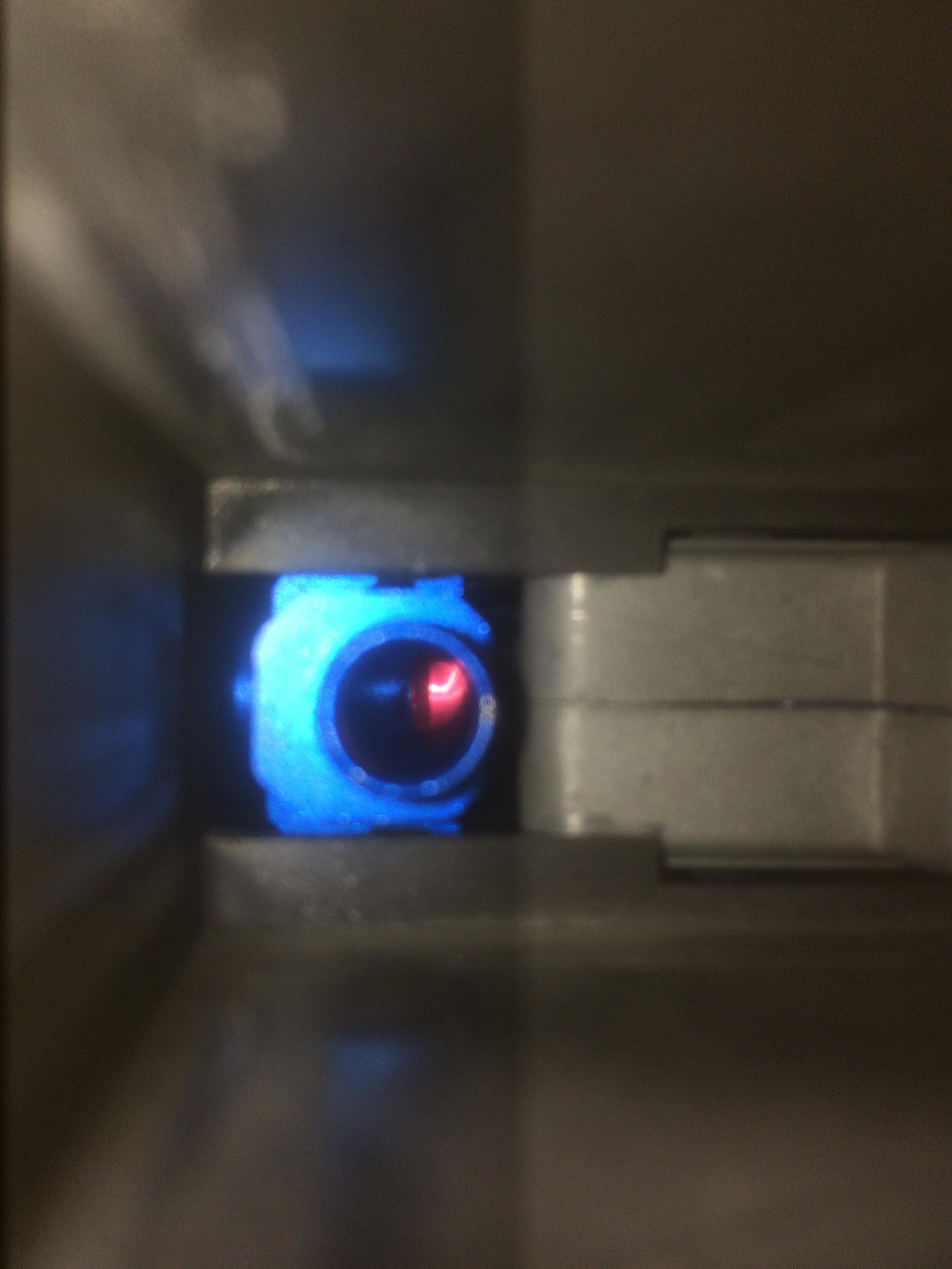

koupil jsem novou komoru prowin + trysku 21,4 mm
a klasika složil jsem zbraň nepodává. Stará tryska byla cca 18,5-19 mm dlouhá aby podávala BB (musel jsem brousit), ale zdá se mi to hrozně moc, pak to musí dost ztrácet výkon.
Napadá někoho co stím ? Zda to jde jinak vyřešit jak brousit trysku ?
Díky moc.

Jsou čtyři možnosti: 1. dát zpožďpvací vačku na pístové kolo, 2 výměna trysky za kratší, 3. dát původní trysku, 4. pilovat a zase pilovat.

Vačku tam mám.
Já nemám problém s tím pilovat to, ale ta tryska má pak větší průměr a ztrácím výkon zbraně ne ? Právě pro to se ptám zda to nemůže být něčím jiným. :/ Trysku nbu kratší jak 21,4 mm jsem nenašel. Maximálně na mp5 myslim.

Pokud jsi neměřil výkon zbraně chronometrem, tak těžko říct, zda zkrácení trysky výkon ovlivnilo...
Každopádně krom NBU trysky do MP5 o délce 20.4mm lze i sehnat NBU do AK o délce 19.8mm:

Nový příspěvek Re: Nepodávání BB
Dobře díky.
Asi to odzkouším a uvidíme. Každopádně i z ak budu muset pilovat.
Ale asi lepši pilovat z 19,8 jak z 21,4 no :)
