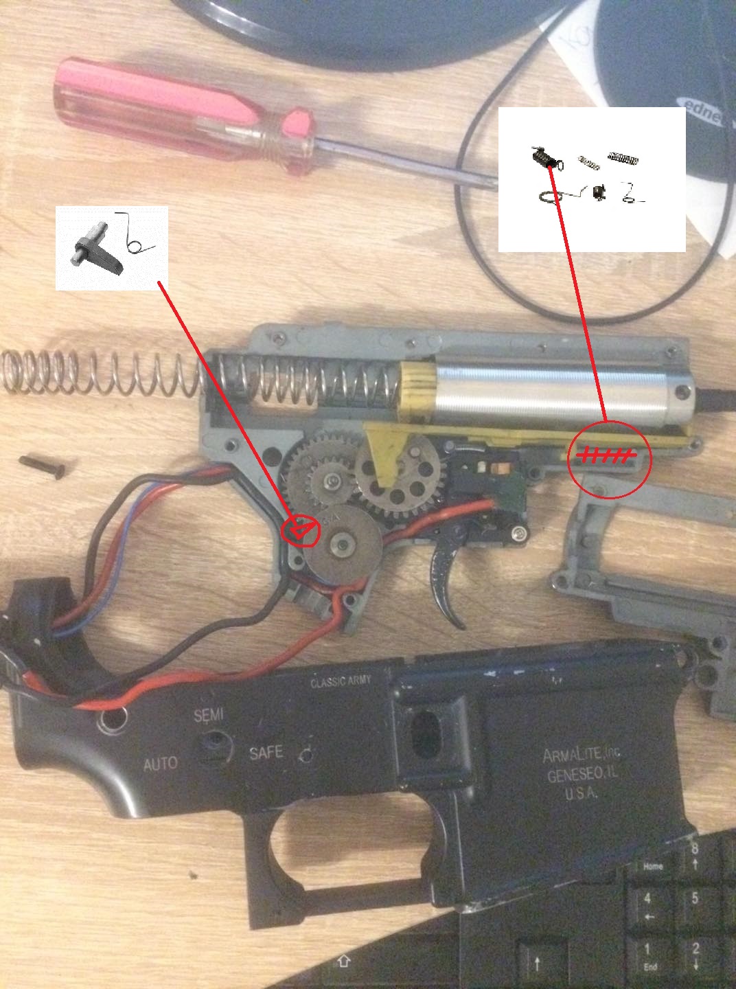

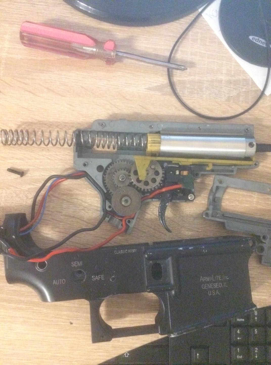

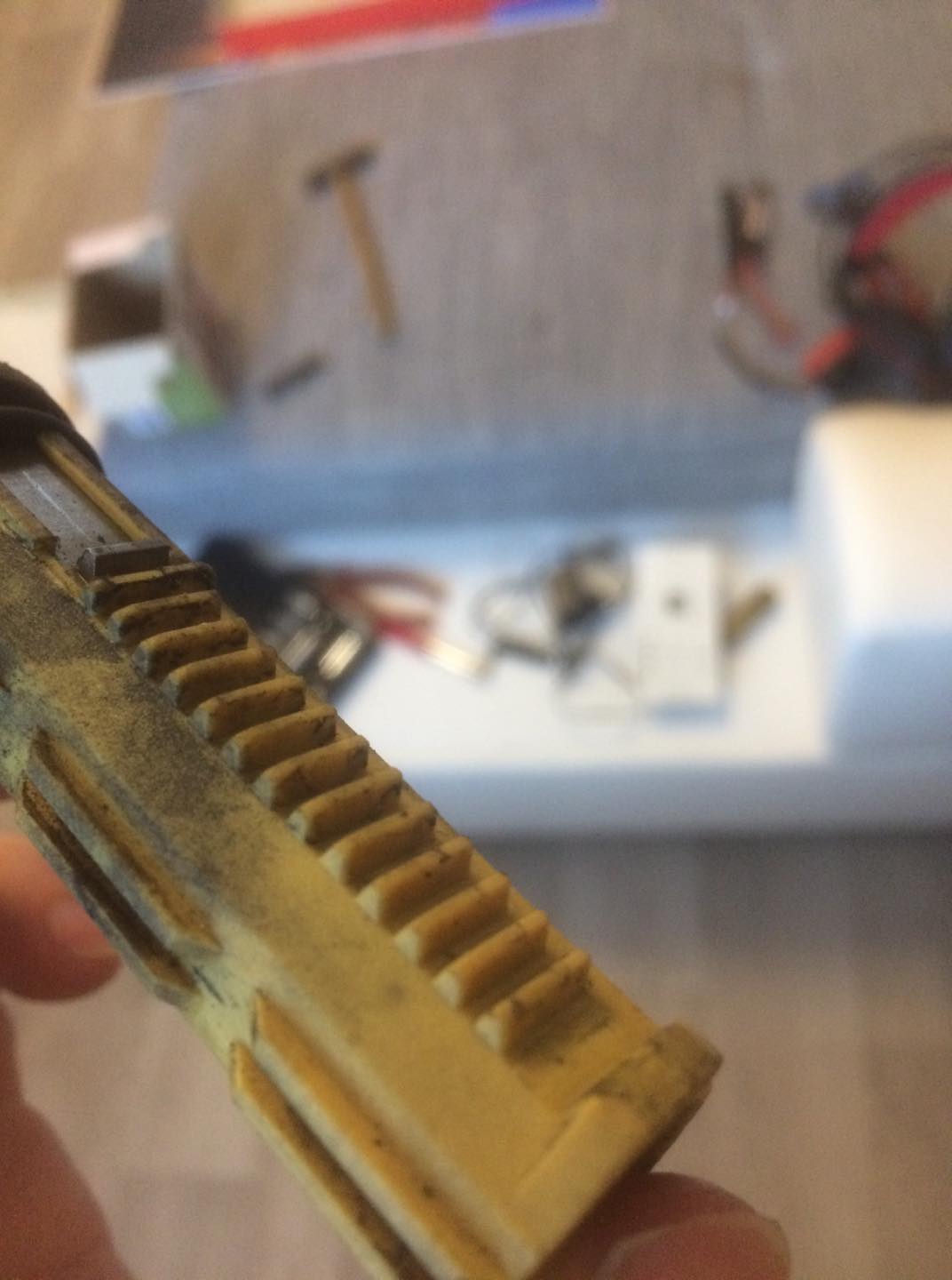

Jelikož jsem baterku dostal až týden po,tak jsem zjistil při připojení, že zbraň nestřílí v první řade jen cvakal motorek a nic se nedělo. Po rozmontování jsem zjistil,že píst byl celou dobu v zadu a mel stlačenou pružinu. ( posílám fotky do přílohy při prvním rozdělání) Podle mě byl píst v háji, tak jsem objednal "Precizní píst s ocelovým hřebenem, SHS" + shs hlavu pístu.
Namontoval šel vyzkoušet a video z současného stavu přikládám dolů.
Přijde mi dost kovovej zvuk a dojezd takovej "divnej" něco tam nešmakuje.
Navíc nestřílí zůstavájí kuličky v hlavni nebo propadnou.. když dám před trysku ruku, tak mi přijde že ten vzduch co z tama jde je dost slabý.
Ví někdo jak dál pokračovat ? Napadla mě ještě válec + hlava od SHS a měl bych to komplet.. nebo servis ?

No Pôvodnému piestu podľa foto nič nieje. Chcelo by ho len poriadne očistiť vyutierať a namazať, takisto hlava piestu. Ak je to takto zaprasené všetko tak by som to komplet všetko z mechaboxu odmastil, vyčistil, vyutieral, namazal znova a zložil. Podotesnoval teflonovou páskou čo treba, prípadne vymenil O krúžok na hlave piestu (Podľa foto tam nemáš tušim žiadny). Z videa ťažko poznať ten zvuk po. Môžu to byť aj BBčká čo hrkocú v plechovom točáku. Ale taktiež to znie ako keby ti tam chýbal antireverse.
Teraz pozerám že podľa foto ti tam tá zarážka spätného chodu chýba, taktiež pružinka na ramienku trysky. Piest s celooceľovým hrebeňom čo si tam dal je zbytočný overkill na základ a je zbytočne ťažký :)
EDIT : budeš zrejme potrebovať nasledovné
- https://airsoftshop.cz/product_info.php ... ts_id/9680
- https://airsoftshop.cz/product_info.php ... ts_id/7100
- https://airsoftshop.cz/product_info.php ... ts_id/5039
