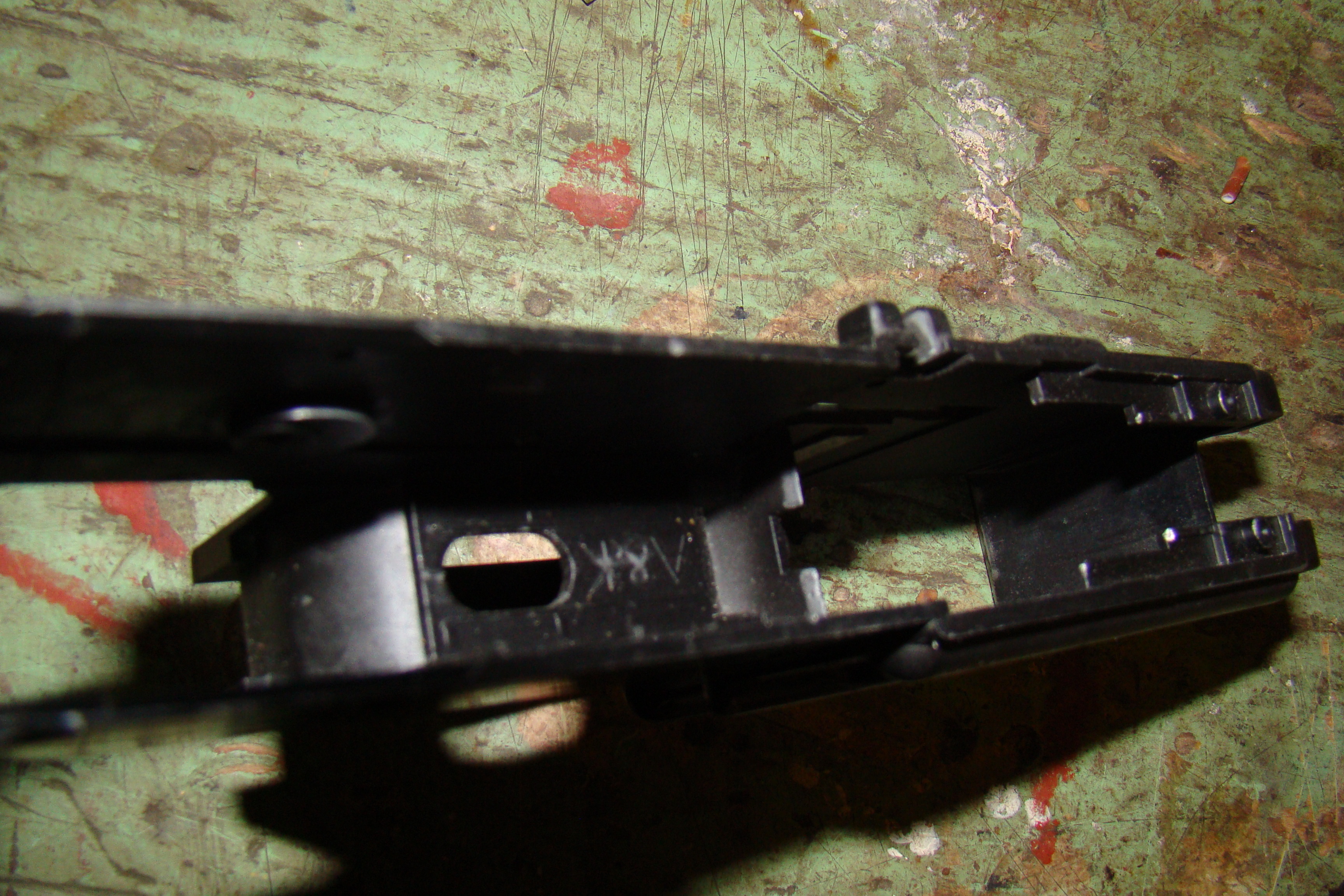

Vďaka za odpoveď :wink: Ešte jedna otázka, mal by pasovať ten RA mech do mojej M4 (od PJ) ?
08 lis 2014, 11:50
Nový příspěvek Re: Upgrade pro M4
mel by, ale jako vzdy pocitej s drobnyma upravama tela ci mechu
Záleží jakou verzi těla máš. Vyfoť mi spodek těla jakoby z vnitřku, pak ti budu moct říct víc. :) Rozhodně to ale nebude jen o tom mechabox položit do těla a vložit dva čepy....

Tak tu sú fotky (dúfam že som to dobre nafotil) :
DSC03698.JPG [ 3.12 MiB | Zobrazeno 23868 krát ]
DSC03697.JPG [ 3.12 MiB | Zobrazeno 23868 krát ]
DSC03696.JPG [ 3.23 MiB | Zobrazeno 23868 krát ]
