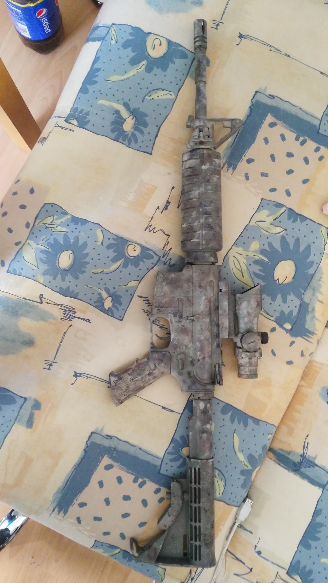

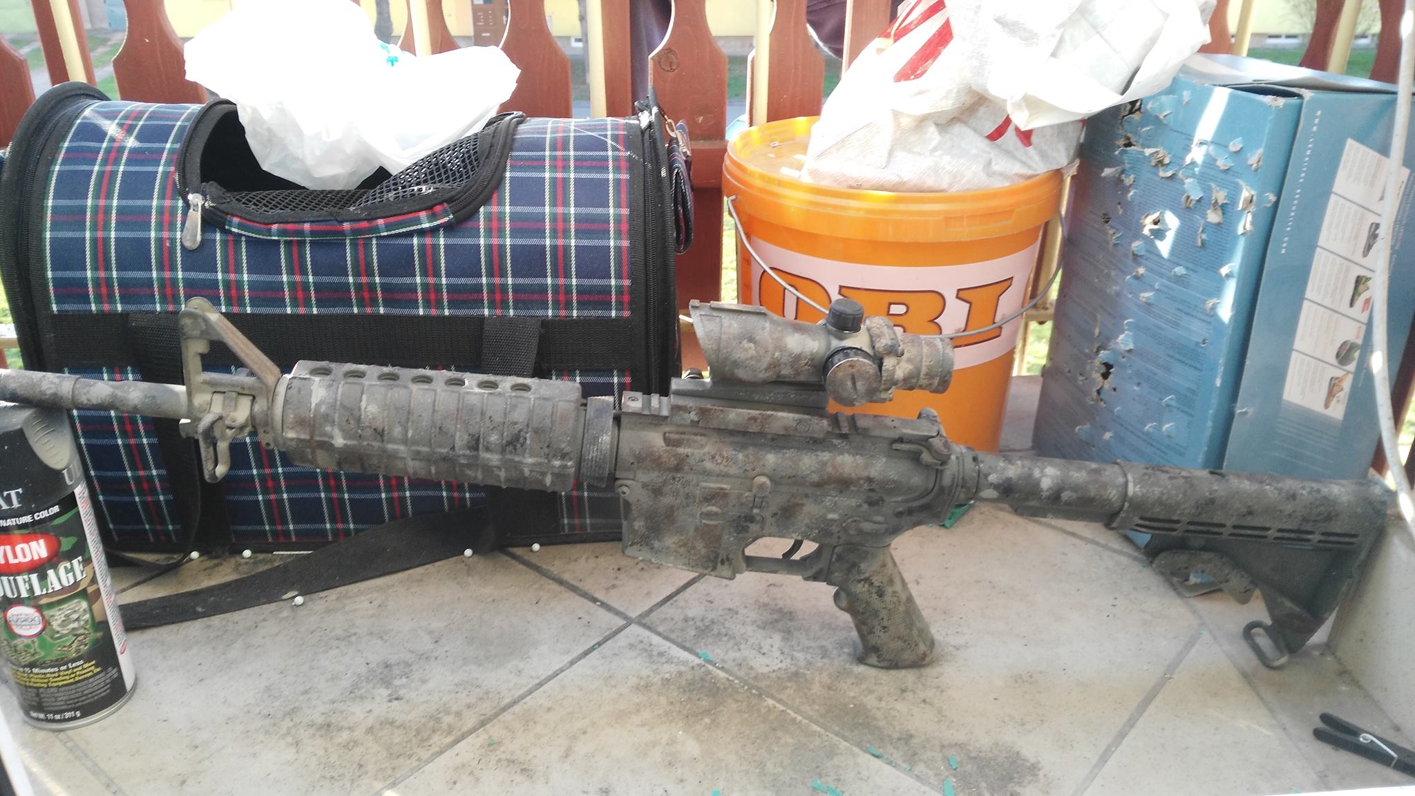

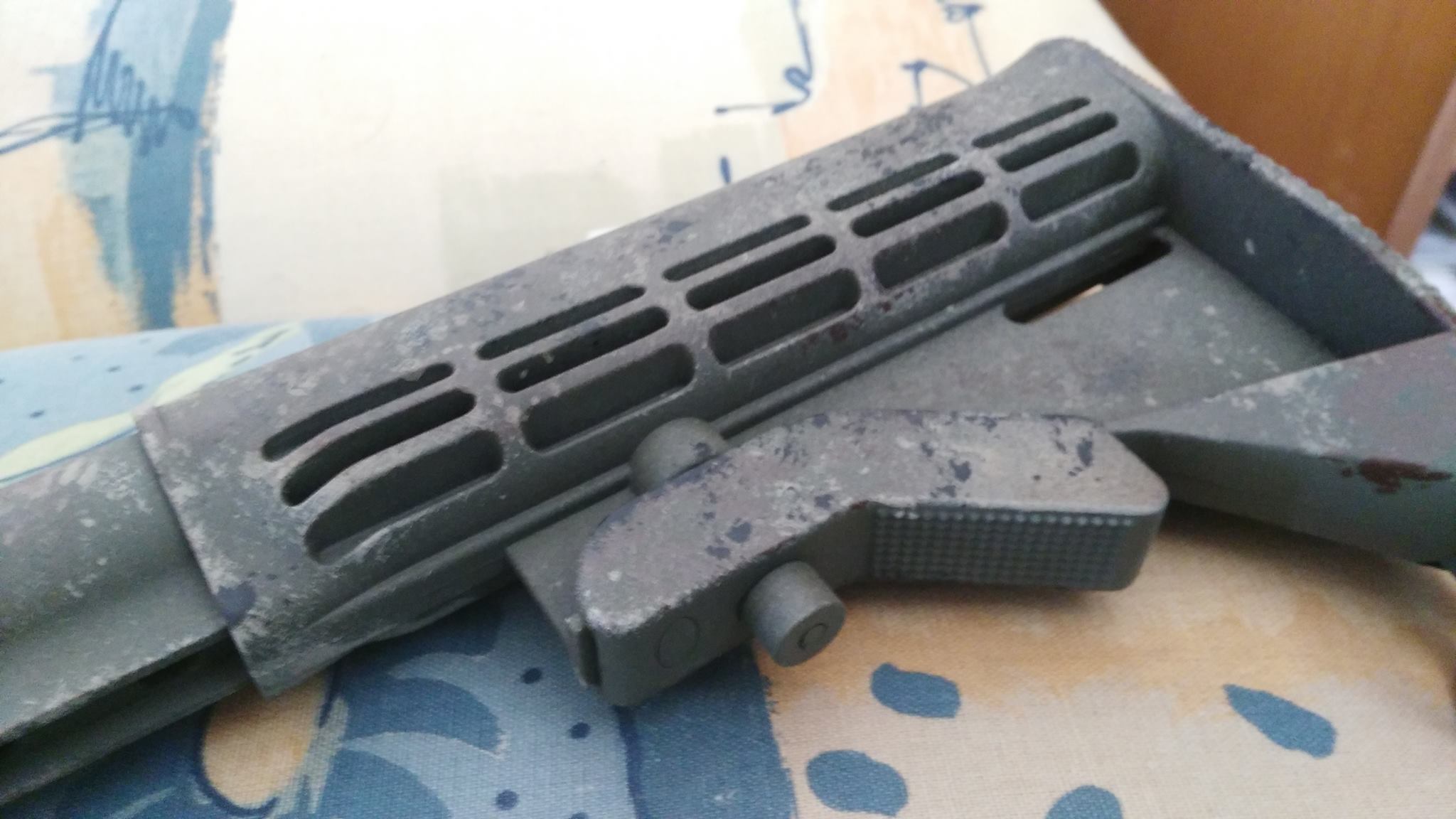

Nárůst by měl být, ale jen o pár metrů/s. Já pořád kupuju věci okolo a ne a ne stále koupit vzduchotechniku a nechat to přeměřit. Ale u mne už bude poměr trošku jiný, protože jsem navíc měnil pružinu za progresivní 130ku.
Ale na co jsem narazil, tak na problém s Hop-up komorou od AirsoftPro. Horní část houpu je cca o 2mm delší než původní hop up a tak se zbraň nedá zavřít a nebo až po větším tlaku (a jelikož jsem s tím nehrál, vrátil jsem stará hop). Bohužel upilování nebude zřejmě možné, protože by tam nebyl pumprdlíček na pružinku :D Snad bude prowinka normální :D
A jelikož je M4ka krasavice pořádná, tak každá ženská si žádá makeup
11141124_10200440260965984_4134431411144352627_o.jpg [ 182.81 KiB | Zobrazeno 36785 krát ]
11169635_10200440261726003_7917343387594184318_o.jpg [ 215.42 KiB | Zobrazeno 36794 krát ]
10930918_10200440262166014_1195403118455366537_o.jpg [ 313.87 KiB | Zobrazeno 36794 krát ]
11112906_10200440260805980_3603600914469523139_o.jpg [ 145.41 KiB | Zobrazeno 36794 krát ]

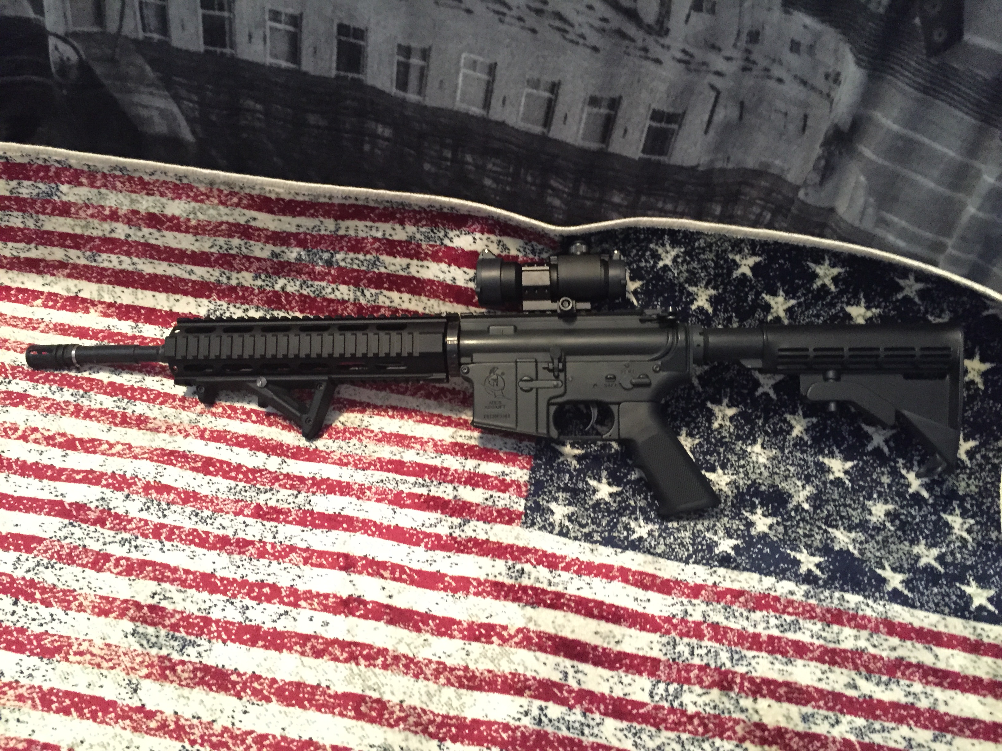

Tady je moje holka....Trochu DMR build a tak bych ho chtěl i v budoucnu dokončovat....předpažbí je duralové 10-inch
IMG_1026.JPG [ 2.13 MiB | Zobrazeno 36789 krát ]

Plovoučko je pěkné. Já teď řešim jestli koupit RIS předpažbí s místem pro baterku a nebo to natáhnout do pažby a nelimitovaně si pak vybírat (a zase nalakovat xD)

Já to zatim mám v "kapsičce" =)....a pak to hodim do peq-boxu a mám pocit že je to pohodlnější než odstraňovat předpažbí...a nemusim řešit crane-pažbu....

javorovej píše:
Když jsi měnil Pružinu za M130 tak si měnil jěšte něco ? Nebo jsi jen vyměnil pružinu ?
