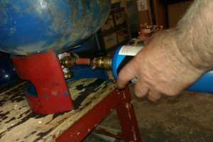

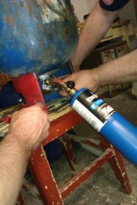

takze je potreba lahev 5kg jak mas na videu, ventil madbull a redukce k napichnuti bomby nez vyrobim prepousteci armaturu a sezenu kartuse pochopil jsem to z tveho navodu spravne viz :
Verzia číslo 1: Plnenie zásobníka priamo z 10kg fľaše hodné na tréningy AIPSC
silikonovy olej se pridava do bocni nadrze na madbull adapteru nebo dodatecne vstrikujes do zasobniku z jineho zdroje ?
Carpe Diem tempus fugit
23 zář 2014, 20:42
Příspěvky: 1037
Nový příspěvek Re: G26 ADVANCE upgrade a vymena opotrebenych dilu
Ano pochopil ale nie 5kg ale 10kg fľašu propánu to video nie je moje je skôr ilustračné. Tam je 2kg fľaša ale bežne propán v takej fľaši nezoženieš
Takto nejako to potom vyzerá
download/file.php?id=8963&t=1
download/file.php?id=8964&t=1
