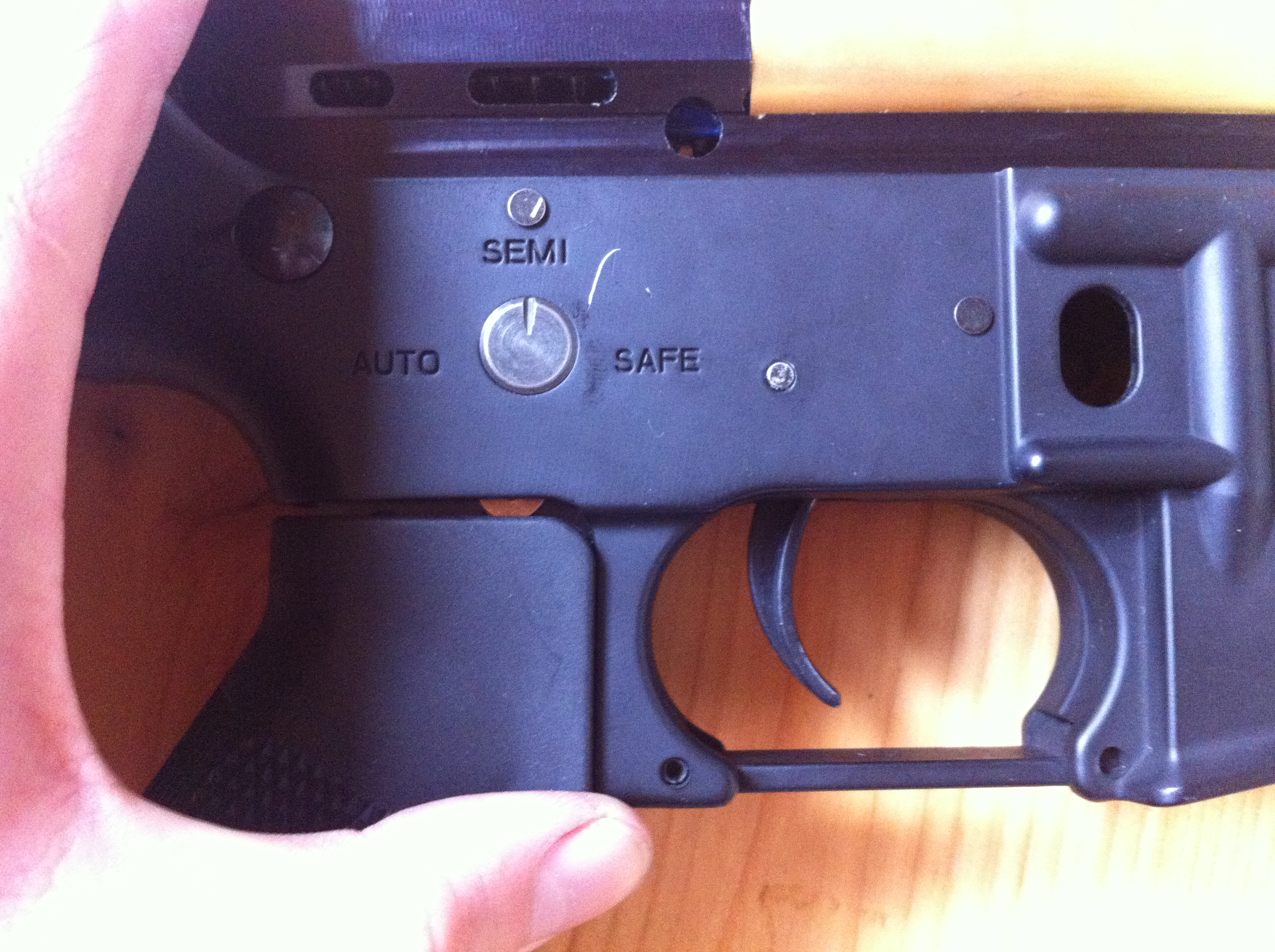

provedl jsem montáž všech dílů do RA mechu, v podstatě bez problému až na spínací kontakty - jako obvykle se muselo pilovat.
Teď už se ale pár hodin snažim napasovat mechabox do těla M16tky a past vedle pasti.
1) Pažbička nedosedá k tělu, musela by se zbrousit, což mi přijde dost neštastný řešení. Mezera má 2,6 mm
2) Táhlo závěru, když dám horní i spodní část těla k sobě se nehýbe, je tam natěsno (v tomhle případě to táhlo v pohodě zbrousim, tam není problém)
Nahodil jsem pár fotek, řešil jste to už někdo ? Na foru jsem nic nenašel.

Nakonec jsem postupoval v jiném pořadí, dal tam středový kolík pak hned přišrouboval pažbičku a zadní kolík vynechal, ted už to sedí, dokonce mechabox sedí rovně.
ALE teď se tam zase nevleze zadní čep :-D je to pár desetin milimetru. Takže, myslíte že to je takovej problém, kdybych zpiloval trochu ten čep abych ho tam dostal aspon abych zadělal ten otvor, ale nebude nijak mechabox držet v pozici? Jakože to drží jen na tom středovým čepu/kolíčku + je to stáhlý pažbičkou + šroub z pažby do trnu pružiny -> Mechabox se ani nehne, ale chybí tam prostě ten zadní čep.
Každopádně to je radost. Ještě jedna otázka do větru: je nějaký tělo M4/M16 do kterýho někdo dal RA mechabox bez problémů? Přemýšlím že bych koupil od Aimtopu, ale abych nevyhodil prachy a zjistil že to je to stejný jako Cyma.

No střílí to, ale ne tak jak by mělo, vypadá to že ten mech je přecejen vůči komoře/hlavni lehce křivě (opravdu jen lehce, tryska si do komory při skládání zajela jak po másle), ale když si do komory posvítím baterkou a koukám hlavní dovnitř tak to trochu křivě je.
Takže na to kašlu a dám jiný tělo, tohle od Cymy si nechám na Cyma mechabox s kterým si to hezky sedí na nějaké CQB s 90tkou pružinou.

Neporadim ti ktere telo koupit, ale k te prvni fotce a uprave pazbicky, to neni nic nenormalniho a bezne ji takto upravuji...
Malokdy usadis hlinikac bez uprav a se slusnym vykonem, to co popisujes je jeste krasa :mrgreen:

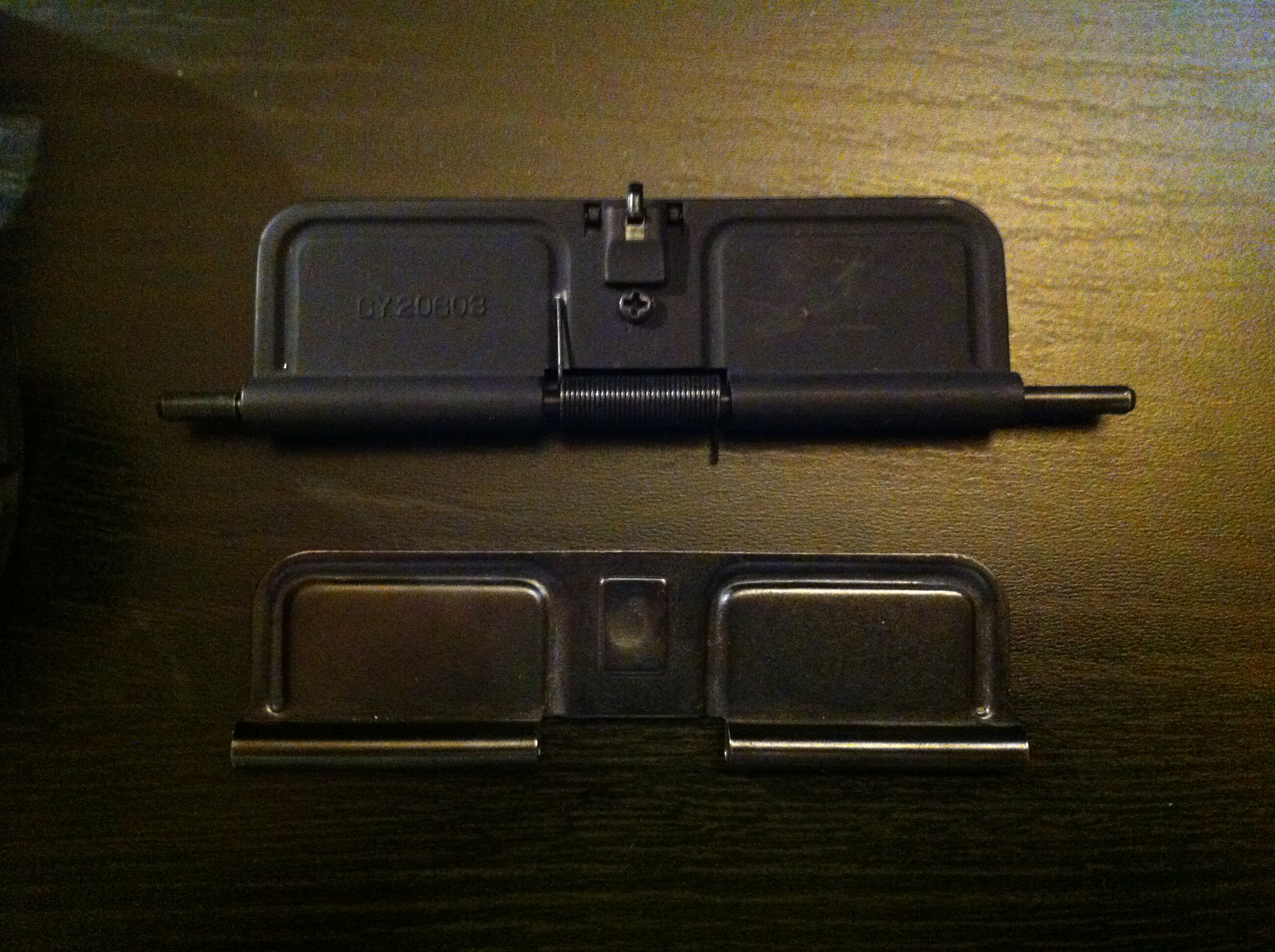

potom co jsem se v Pardubicích koukal osobně na Aimtop tělo a zhrozil se nad kvalitou která podle mě moc nekoresponduje s cenou, jsem se rozhodl pro GP. Mám verzi pro M16A1, kvalita TOP !!! Mechabox RA do toho opravdu sedl jak prdel na hrnec (nebo hrnec na prdel? :-D).
Mám na Vás ale dotaz, ke kterýmu jsem přiložil foto.
1) Krytka vyhazovacího okénka kterou GP přibalilo nemá takovej ,,zobáček,, za kterej to drží v zavřené pozici (viz foto) WTF ??? Nemám tušení ??? To má opravdu bez toho zobáčku být, nebo reklamovat?
Pro porovnání okénko od CyMY které zobáček má.
2) Balení obsahuje kus malýho plechu, u kterýho nemám vůbec ponětí kam patří (na fotce v červeném kroužku)
Díky za rady, stím okénkem to tak třeba být má, jen jsem pako, ale opravdu to nechápu..

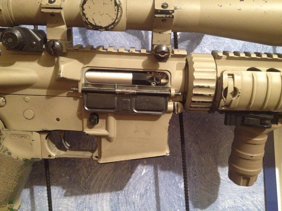

Ta G&P krytka ten zobáček mít nemá, na svojí M16 jsem to vyřešil tak, že jsem dal pružinku tak, aby držela okénko furt otevřené a frknul jsem tam imitaci závěru (takovej ten plíšek) akorát je pak ale horší přístup k hopu, protože v tom těle se moc nedá posunout, ale vypadá to hezky a budu ho muset nějak poštelovat, protože se mi sám odsunuje. Přikládám fotku, ale tam jsem ten "závěr" zapomněl dát, protože jsem v pátek montoval shodou okolností taky RA mech a taky mi sednul jak prdel na hrnec (hrnec na prdel? :D ) jenom se mi zdá, že komora má nepatrnou mezírku mezi mecháčem v horní části. Ale střílí hezky, musím ještě změřit úsťovku a uvidim.
