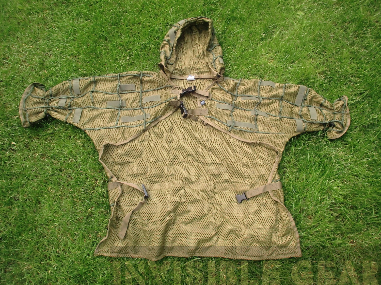

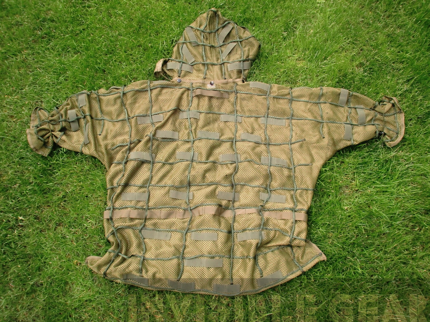

Dodnes jsem si myslel že tohle
http://www.army-shop.cz/produkty/kamufl ... /2212.html
je fajn věc, která je lehká, prodyšná a bude fungovat. Teď mi to přišlo domů a lidi neblbněte! Ono to váží skoro kilo jen tak samotný bez juty. :shock: Podobně velkej základ vyrobenej z letních maskáčů bude vážit tak do 400g!!

Jooo, z toho mám taky jednoho hejkala udělanýho. Není to moc lehký, ale vzhledem k tomu že hejkala moc nenosim/nepoužívám tak to neřešim.....

Právě, tohle je věc co tahaj lidi co mají hejkala na sobě jen tak občas. Určitě průzkumáci apod. kteří to častěji potáhnou v batohu na zádech, než na sobě, a tam by mě půl kila navíc štvalo, nemluvě o objemu. Fakt jsem čekal že to je z lehčího materiálu, než z týhle síťoviny ze který se jinak šijou taktický vesty.
Já jsem si ve stejným stylu chtěl dělat na léto kalhoty, ale výsledek je prostě tak těžkej, že ležej ve skříni a ani dodělávat je nebudu.

Tyjo, když se na to tak koukám, měnil bych i ty fastexy, tohle nevypadá moc použitelně...

Fastexy nejsou největší problém to zapínání takhle celkem ujde, ale za obrovský mínus považuju to onefit provedení, je to velikostně asi tak na na nějakou mega nabušenou korbu v TBV... ale pro normální lidi co při narození nespadli do guláše to je hrozně veliký a tak to na těle drží tak nějak pofiderně a přetahuje se to dozadu.

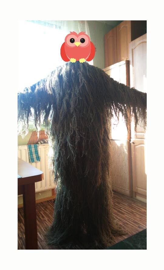

čus nebudu zakládat nové téma , chci se zeptat jestli by to tahle nějak mělo vypadat/chtěl jsem nějaký univerzál/ .. dík :mrgreen: je hotovy chvili ještě se trošku upraví :wink:

Namoč ho kompletně do vody a pak nech uschnout. Pomůže to. Hodně! ;)

tak krom hlavy hotovo , ta patina se děla prostě tak že se to vezme- protahne lesem , vodou a měl by chytnou ten pravý vzhled? nebo jsem udělal něco špatně ?
pozn. asi bude třeba trošku upravit spodní čast nohou.
