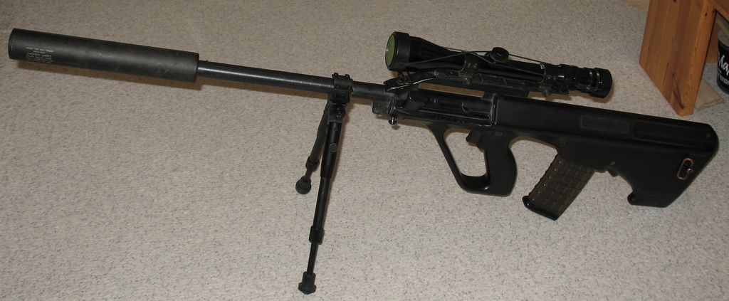

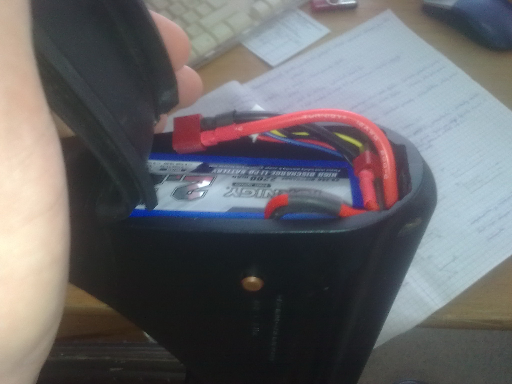

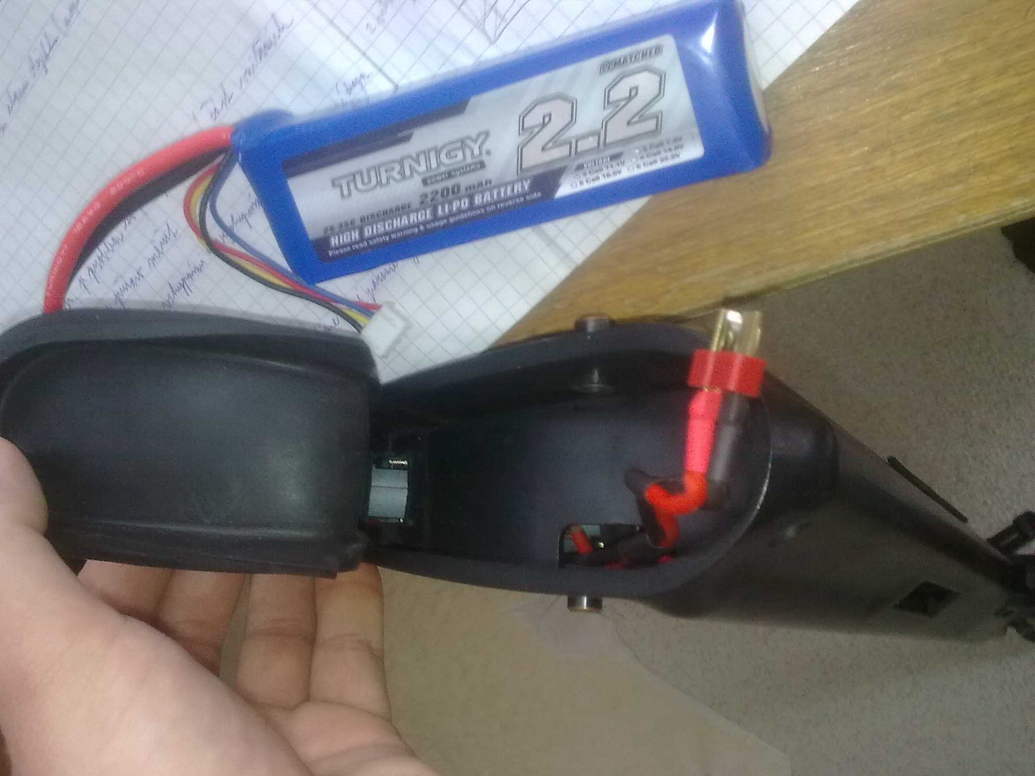

No tak já taky začal před pár lety ( 6ti :D ) a radši jsem ty prachy přestal počítat.
Jinak je natrvalo na jednotlivky, Custom dlouhá těžká vnější hlaveň, vnitřní 550mm, brko SP170 Guarder, extremni aktivní brzda od Jeffa, custom odlehčenej hliníkovej píst JBU s polovičnim ozubenim, custom tryska dýlky G36, vzduch NBU GD, kola GD Infinite atd atd......aku Turnigy 11,1 2200 25/35C .....nic většího už se tam nevleze a i na tenhle aku jsem musel vnitřek pilovat :D

rathy: mam povoleno si nad tim vyhonit? :D

...ale pak si utři klávesnici, jinak to zaschne a blbě se mačkaj klávesy :D
...a já se to sem furt styděl dát kvůli kritice :D

Myslim že ty s tvojí šikovností a zkušeností s opracovánim kovů atd. se fakt nemusíš :D
(Tím nechci křivdit nikomu kdo má taky přístup k fréze, soustruhu atd. a umí s tím, ale podle toho co tu vidim tak Rathys jeho spoušťáky, nožem,... to dává dobře :) )

Rathy, jsi zvire :wink: paradni a ticha zavist :-)

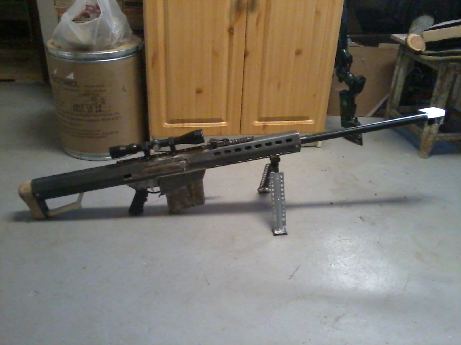

Už jsem tu byl před x lety hejtován za nesmysli že není možné překonat hranici 100 metrů u max dostřelu, dnes už mam mozek neposlouchám jen ty co kecaj a měřím 120+ a směji se jen tomu tématu :D viz téma M82 czech prototype. Od té doby mě neustále lákalo mít m107 (správně nazývaný známý barrett) a tak jsem se do toho pustil před dvěma lety pořádně, no zkrátka at nekecám nesmysli a nerozvášnuji se když je to o výkonu zbraní, vytáhl jsem z téhlé zatím nekompletní zbrani, kvůli povrchovce rovných 230m/s. Chrono ukazoval v rozmezí 226-232m/s s 0.20g a 180-184m/s s 0.43g a ještě více mě těší že jsem si to udělal na poloautomat :D
2015-03-31 19.17.47.jpg [ 402.33 KiB | Zobrazeno 30585 krát ]
M107 HPA semi 230 m/s

Nezlob se, ale jsi prase :-D

Máš ten dostřel změřený pásmem, dálkoměrem nebo nějak na střelnici? Jen čistě pro zajímavost.
A ano souhlasím, je to nesmyslný výkon.

Ano mám ho změřený, mam 120, kule lítali cca do té vzdálenosti a lehce za, kdo nestřílel, a nemeřil at mi tu chytračí s výpočtama :) výkon je dost vysoký ale už hraji kolem 6-7 let a v hlavě to mam srovnané, jde o to jestli se vubec na soft dostane, zatím na to není moc čas( už 1,5 roku :D), s narustajícími povinostmi, priorita pro mě je že jsem si vyrobil komplet HPA m107 barretta na semi s 230m/s aniž by někde koukala hadice od vzduchu jako u 99% hpa zbraní, je radost si s tím už jen v dilně nebo nebo na terčové střelbě hrát.
