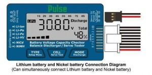

Potřeboval bych poradit s testerem baterií pro NiMH. Vždy je dobré vědět před akcí jak je na tom vaše baterie. Protože se mi zdá zbytečné nabijet baterii před každou akcí tak jsem se rozhodl koupit univerzální tester baterií. Přímo:
https://airsoftpro.cz/cz/akumulatory-na ... -cd-detail
Všiml jsem si že potřebuji pro připojení NiMH redukci na 3-pinový konektor.
Ovšem nemohl jsem žádný sehnat. A když jsem hledal mimo airsoft shopy tak se v nich moc nemůžu orientovat. Ani jsem jich moc nenašel :(
Moje baterie: NiMH 1600 mAh 9,6V malý Tamiya
Byl bych rád za všechny odpovědi jak vyřešit tento problém. Předem děkuji :)

No pro připojení NiMH/NiCD baterie si musíš vyrobit redukci na Tamiya konektor tvé baterie, do nabíječky patří 3 pinový JR/JST konektor + piny:
https://www.gme.cz/konektor-konpc-spk-3
Vysloveně hotovou redukci na tento tip zapojení jsem nikde ještě neviděl.
Poznámka: Schéma zapojení
pulsecellmeter8_1.jpg [ 25.39 KiB | Zobrazeno 23051 krát ]
