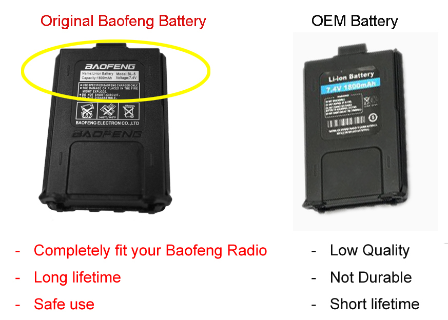

Mimochodem pozor na neoriginální baterie! Mám informace, že tyto kopie baterií se rády po pár nabytí "nafouknou" a jejich kapacita je daleko menší. - Bohužel zatím nemám potvrzeno, že tomu tak opravdu je.
battery_compare______.jpg [ 239.71 KiB | Zobrazeno 111844 krát ]
