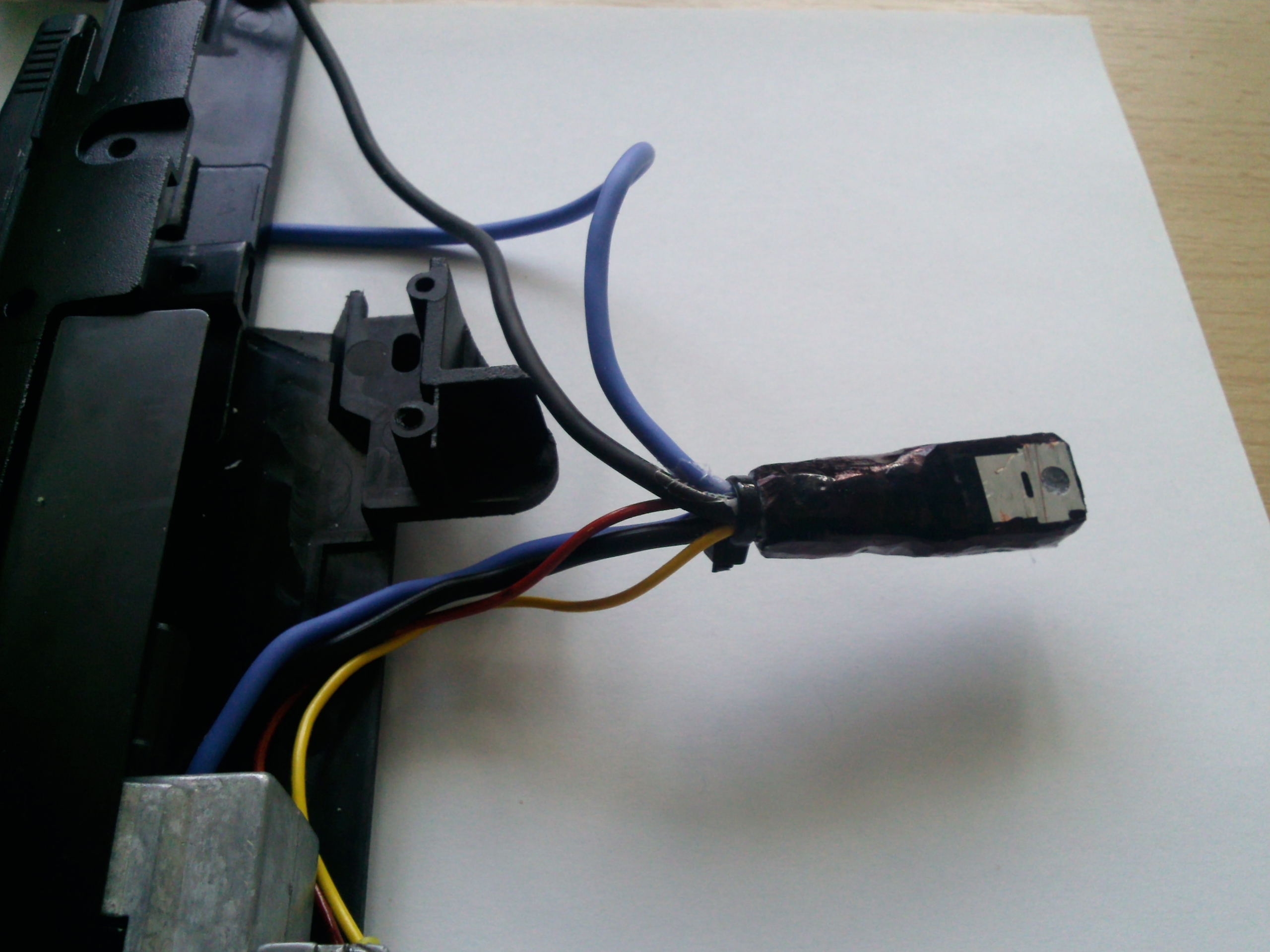

po rozebrání a promazání mojí G36c (SRC,III.) mám podivný problém. Když vše smontuju, nastavím přítlak, zbraň funguje bez problému. Ale po chvíli "odpočívání" (nechání ležet na zemi) zase nestřílí. Motor sebou cukne, ale nic víc. Po opětovném nastavení přitlaku je zase vše v pořádku, ale pak se to opakuje.
Nevíte někdo co s tím?!

a máš na kabelazi mosfetovou logiku, tj mosfet/brzda/procesorovka?
To funguje jako rele, kde spoustove kontakty slouží pro signál sepnuti mosfetu a nejde přes ne silovy proud.
Mosfet by tvůj problém vyřešil

teĎ sem to zkoušel, prostě jen spojováním drátů ,a funguje, pak jsem je napájel ke spošťovem kontakům, a vrazil mezi ně ten bazmek od spouště, jako kdybych střílel,a fungovalo to . Takže já už fakt nevím. když tam předtím byla komplet spoušť, tak to blblo, teď bez spoustě samotný to jelo .....
28 bře 2013, 11:18

tak problém pravděpodobně vyřešen. homemade mosfetem za 50,- :)
dík za nápad
