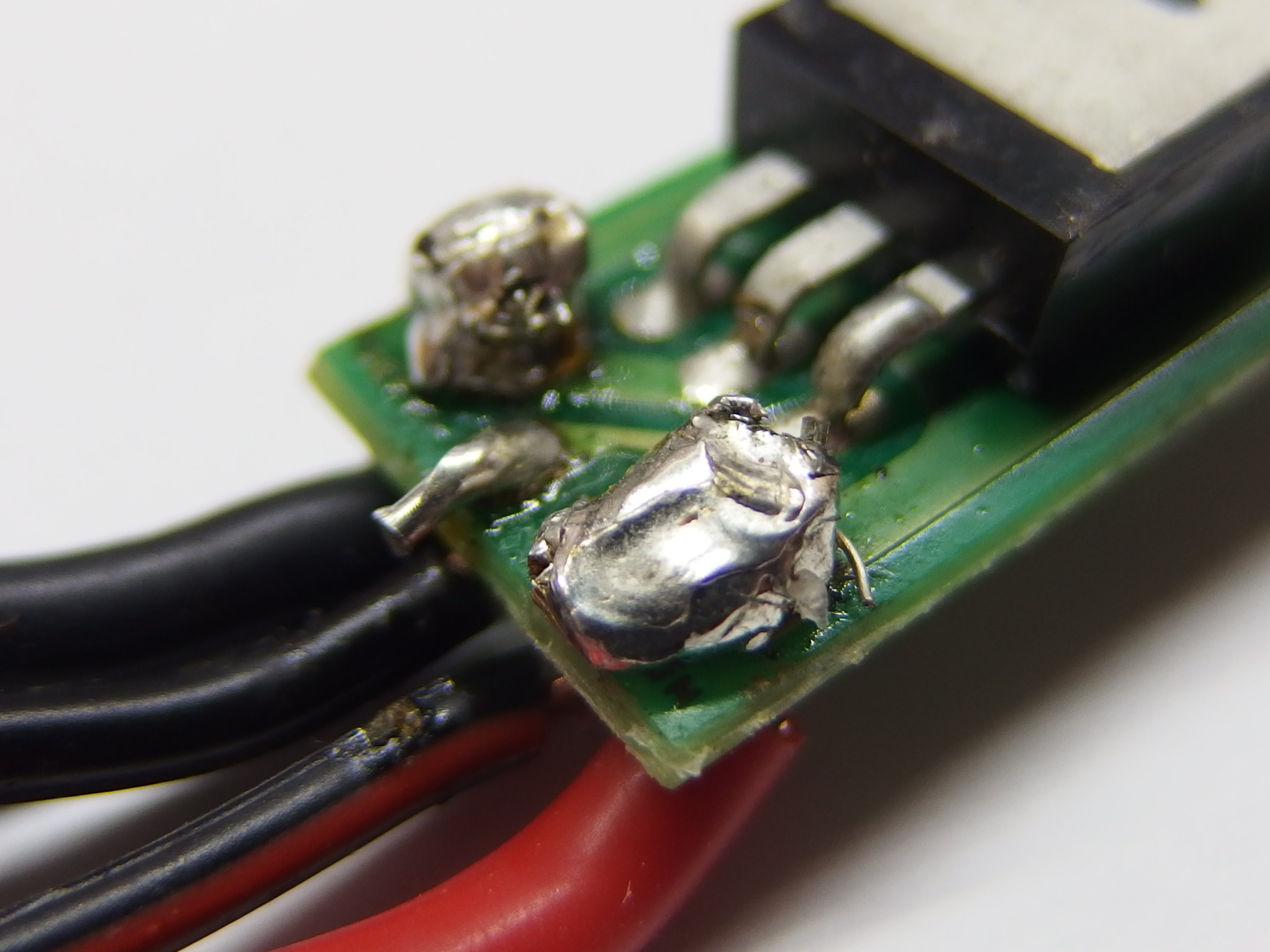

Jednou za čas dostanu k reklamaci zařízení, které je nějakým způsobem nefunkční pouze z důvodů neodborného pájení kabelů. Proto apeluji na všechny kutili, kteří se rozhodli svépomocí udělat kabeláž, ať to pájí poctivě nebo předají do zkušenějších rukou. Předejte tak možným problémům i zničením mosfetu.
zde jsou fotky těch nejhorších případů:
Zničená aktivní brzda
Zkrat mezi vodiči na mosfetu
Nestále fungující procesorovka - Advanced
Jak správně pájet je ukázáno v tomto článku v kapitolách 2 - 4: http://www.airsoftchrudim.cz/recenze/spinani_aeg_2.html
