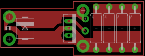

Právě jsem navrhl soucastky a jejich rozmisteni pro extreme aktivni brzdu (viz obrázek v příloze). Během měsíce dám 2 zařízení na testování a za další 2-3 měsíce bude extreme aktivní brzda v prodeji.
Předpokládaná cena:
Extreme aktivní brzda: 726 Kč
Extreme brzda s univerzální kabeláží: 959 Kč
rozdíly oproti normální aktivní brzdě:
- Mosfet zvládne špičkové proudy až 400A (klasický mosfet pouze 140A)
- Oproti klasickému mosfetu 5x menší odpor při sepnutí = menší zahřívání mosfetu
- Masivní chladič, který je na mosfet připájen
- Cesty na desce posílené o drátové propojky o průřezu 1,5qmm
- více než 2x silnější mosfet zajišťující brždění
- 2x více rezistorů změkčující brždění - zvládnou 2x vyšší proudy
- předpokládaná výdrž až do pružiny M170 bez omezení
- velikost zařízení 51x20x15mm

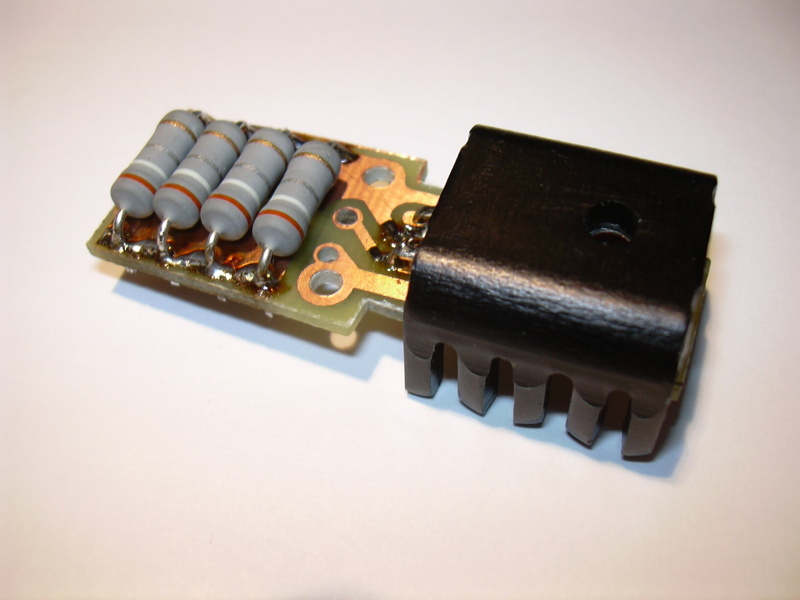

mam hotovy 1 prototyp aktivni brzdy s univerzalni kabelazi urcene na ty nejvyssi pruziny a chci je poskytnout na testovani zdarma.
venuji ho pod nasledujicima podminkama:
- otestovat do 30 dnu od prijeni a do 2 mesicu od otestovani sepsat recenzi
- testovat na pruzine min. m170 s 11.1V lipol, spise hodne semi strelby
- nenesu zodpovednost za pripadne zniceni dilu ve zbrani, baterie ci zdravi behem testovani

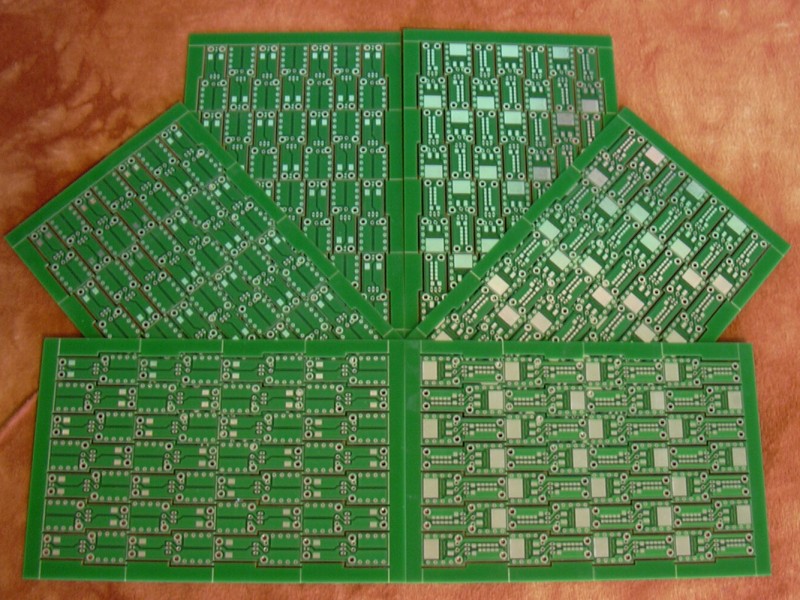

desky na extreme brzdu jsou hotové (viz foto), nyní následuje osazování součástkama. Extreme aktivní brzda a Extreme aktivní brzda s univerzální kabeláží bude k dostání za cca 3 týdny.
Cena bude proti předpokladům mírně vyšší:
Extreme aktivní brzda: 786 Kč
Extreme brzda s univerzální kabeláží: 997 Kč

Postřehy z testu Extrémní aktivní brzdy JeffTron
Na Jeffa jsem se obrátil v době, kdy jsem řešil problém s mým AUGem předelaným na odstřelovačku s jednotlivkama, semi udělaný na tvrdo a často se mi stávalo, že se po výstřelu kola otočily tak, že byl přerušovač střelby v rozepnutý pozici a pomohla jedině dávka po rozdělání zbraně. Netuše, že připravuje extremní aktivní brzdu jsem se vyptával, jestli mi na SP170 s jednotlivkama nepomůže na klasický brzdě velkej chladič, no a Jeff mi nabídnul k testu prototyp připravovaný extrémní varianty.
Test proběhnul na sestavě Steyr AUG Tokyo Marui, motor zátěžový AimTop, kola nejpomalejší Guardel Infinite, pružina Guarder SP170, aku Turnigy 2200 25C-35C.
90% střelby proběhlo na semi, jelikož mám základní mech Marui, jsem s ním spokojenej a nerad bych ho poslal do kytek :D
Instalace proběhla naprosto bez problémů, jen rozměry už jsou trochu větší, díky chladiči a většímu počtu výkonových součástek. Navzdory doporučení a ujištěním, že budou kabely 1,5mmq stačit, byly použity silikonový 2,5mmq....radši mám, když je to předimenzovaný, než nadoraz :oops:
Nejdřív se testovalo na starší M130, na který jsme se přesvědčili, že brzda brzdí a kola se zastavily vždy na milimetr přesně...ověřeno ryskou na pístovym kole :P ...teplota obvodu se nijak nezvýšila
Potom přišla na řadu SP170, kola se taktéž zastavovaly s přesností na milimetr. Bylo vystříleno něco přes 500 ran, z toho několik krátkých dávek, obvod se občas jen nepatrně zahřál, tzn že měl teplotu o něco vyšší než je teplota kůže....ale spíš byl pořád studenej.
Tak mi Jeff pomohl vyřešit problém se semi střelbou a s klidným svědomím jeho výrobek komukoli doporučím.
16 dub 2012, 10:21
Příspěvky: 494
Nový příspěvek Re: JeffTron: Extreme aktivní brzda
Extreame brzdný mosfet jsem zkoušel na sestavě X-high tech zátěžový motor,kola SHS 100:300,pružina M150 SHS a M170 SHS, celou sestavu pohání lipolka 11,1V 4Ah 35C. Ze zbrani jsem vystřílel již cca 8tisíc ran a vše funguje dokonale. Mosfet je studený, při nejhorším mírně teploučký což vubec ničemu nevadí. Brzda brzdí okamžitě a kola se okamžitě zastavují. Celý mosfet mužu jen doporučit, myslím si že je to velmi užitečná věc.

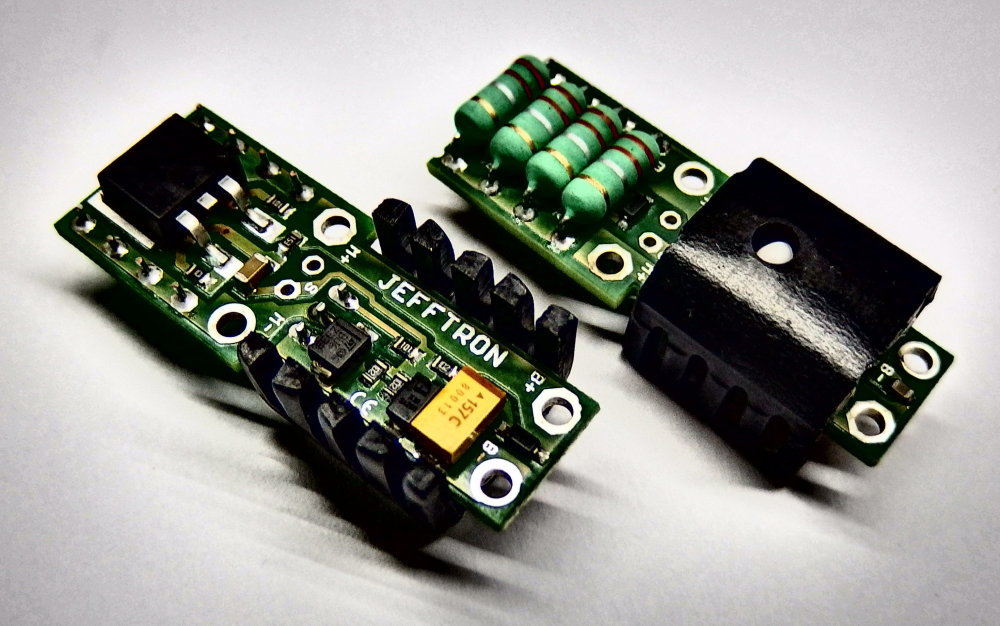

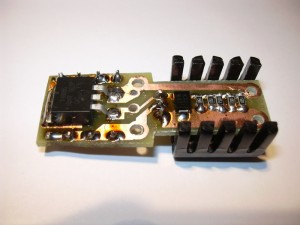

Nová generace Extreme aktivní brzdy je v prodeji!
Vylepšení oproti doposud prodávané verzi:
- Přidána součástka chránící zařízení proti poškození
- Přidána stabilizace napětí aktivní brzdy sepnutí motoru. Eliminuje pokles napětí na baterii v zátěži, tím se extreme aktivní brzda spolehlivě a rychle spustí a tak se méně zahřívá.
- Z důvodu stabilizace napětí je nově signálový vodič oddělený od plusového potenciálu. 5-ti vodičové zapojení extreme aktivní brzdy je možné, ale tím bude tato funkce vypnutá.
- Přidána součástka chránící zařízení proti poškození maximálním proudem pro sepnutí mosfetu
- Změněno řízení spínání aktivního brzdění, které je nyní spolehlivější a přesnější
- Popisky na zapojení vodičů jsou z obou stran desky
Cena ani rozměry zařízení se nemění. Tuto Extreme aktivní brzdu můžete ihned zakoupit v JeffTron eshopu: http://www.jefftron.cz/Aktivni-brzda/Ex ... brzda.html
Extreme aktivní brzda s univerzální kabeláží bude nahrazena touto verzí po doprodání starých skladových zásob
