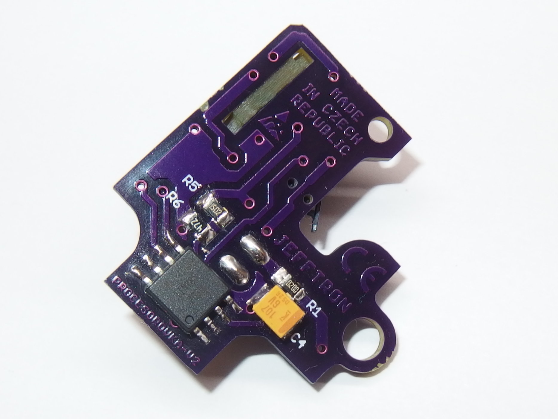

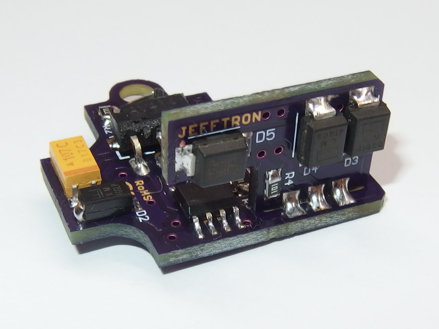

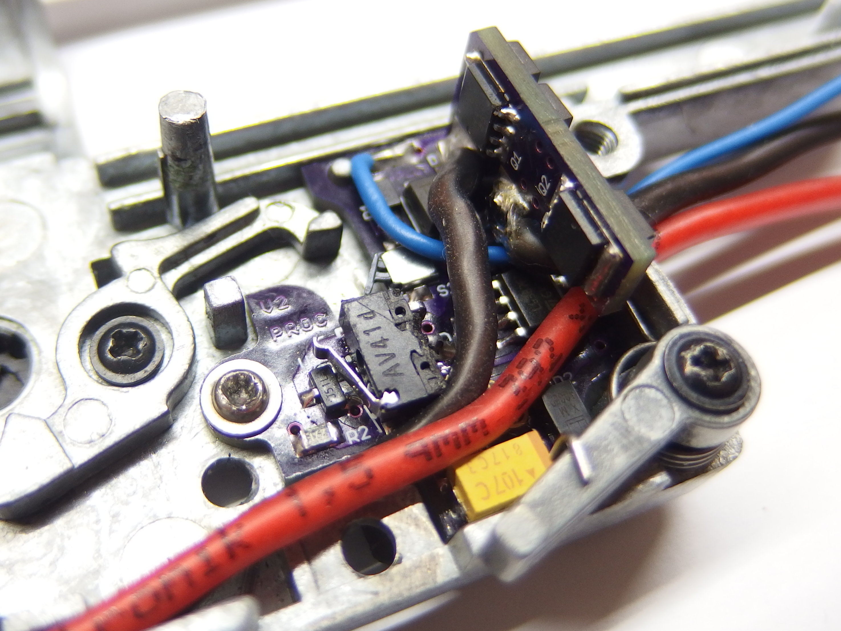

Za pár dní bude zahájena sériová výroba Procesorovky – V2. Nyní vám představuji její finální předprodejní variantu, která je shodná se sériovým výrobkem (bude pouze barevně odlišný).
Procesorovka – V2 se pouze vloží do mechaboxu V2 místo původních spoušťových kontaktů (ve zbraních M4,M16,MP5, G3,SR25,….). Žádná další úprava mechaboxu není potřeba. Mechanické zajištění na SAVE je zachováno. Z důvodu takto jednoduché instalace se píst zastavuje při přepínači v poloze „AUTO“ v libovolné poloze (jako u běžné AEG). Omezení použití je do pružiny M160 a kadence 25 kuliček/s.

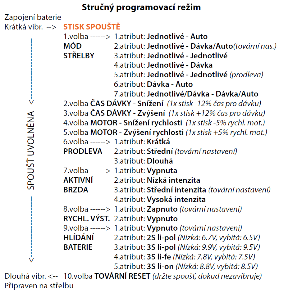

Programově je zařízení shodné jako nyní prodávané procesorovky s následujícími přidanými funkcemi:
-Není časová prodleva mezi dávkou a automatické střelbě (mód střelby 2), krátké zmáčknutí spouště znamená dávku, dlouhý stisk je automatická střelba
-Nová funkce střelby: přepínač na SEMI = Jednotlivé/Dávka, přepínač na AUTO = Dávka/Auto
-Aktivní brzda: vypnuta, nízká, střední a vysoká intenzita brždění. Vyšší síla brždění je vhodná pro zbraně s vysokou kadencí. Nižší naopak šetří komutátor motoru.

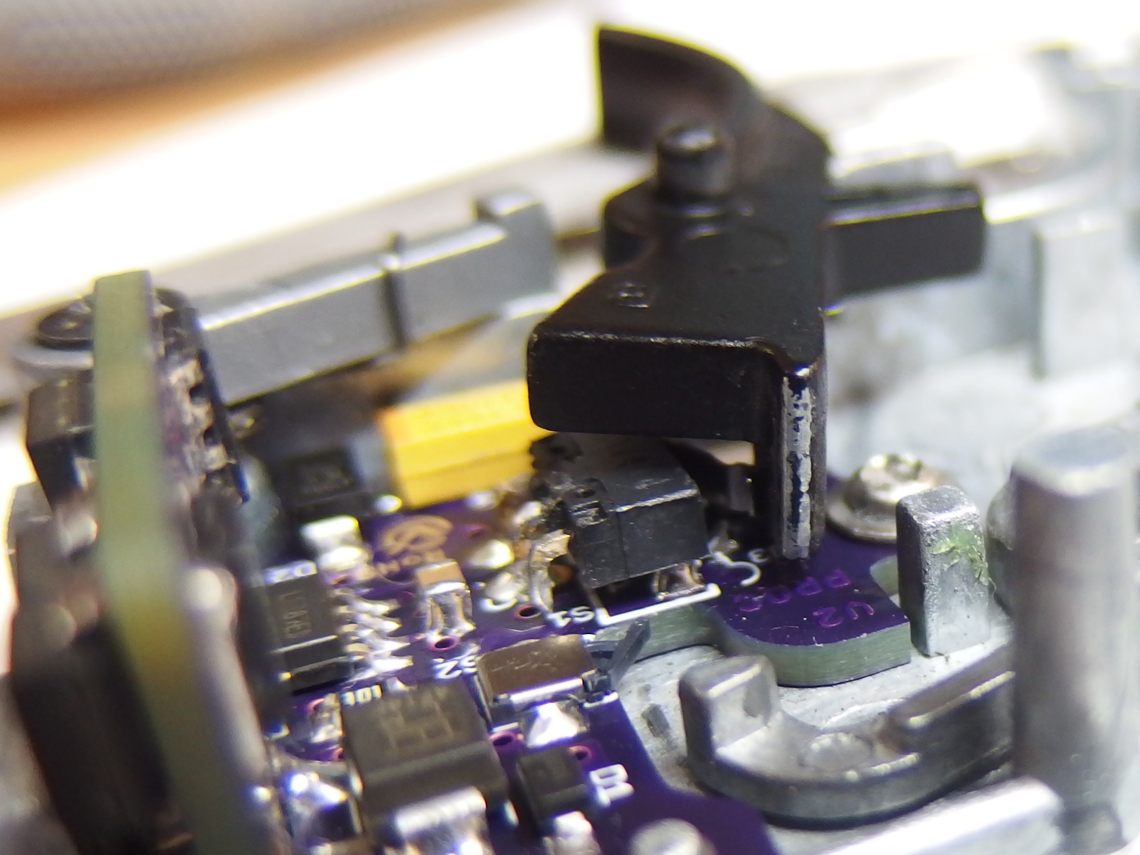

Poznámka: detail spínání spouště
P3060011.JPG [ 386.13 KiB | Zobrazeno 40318 krát ]

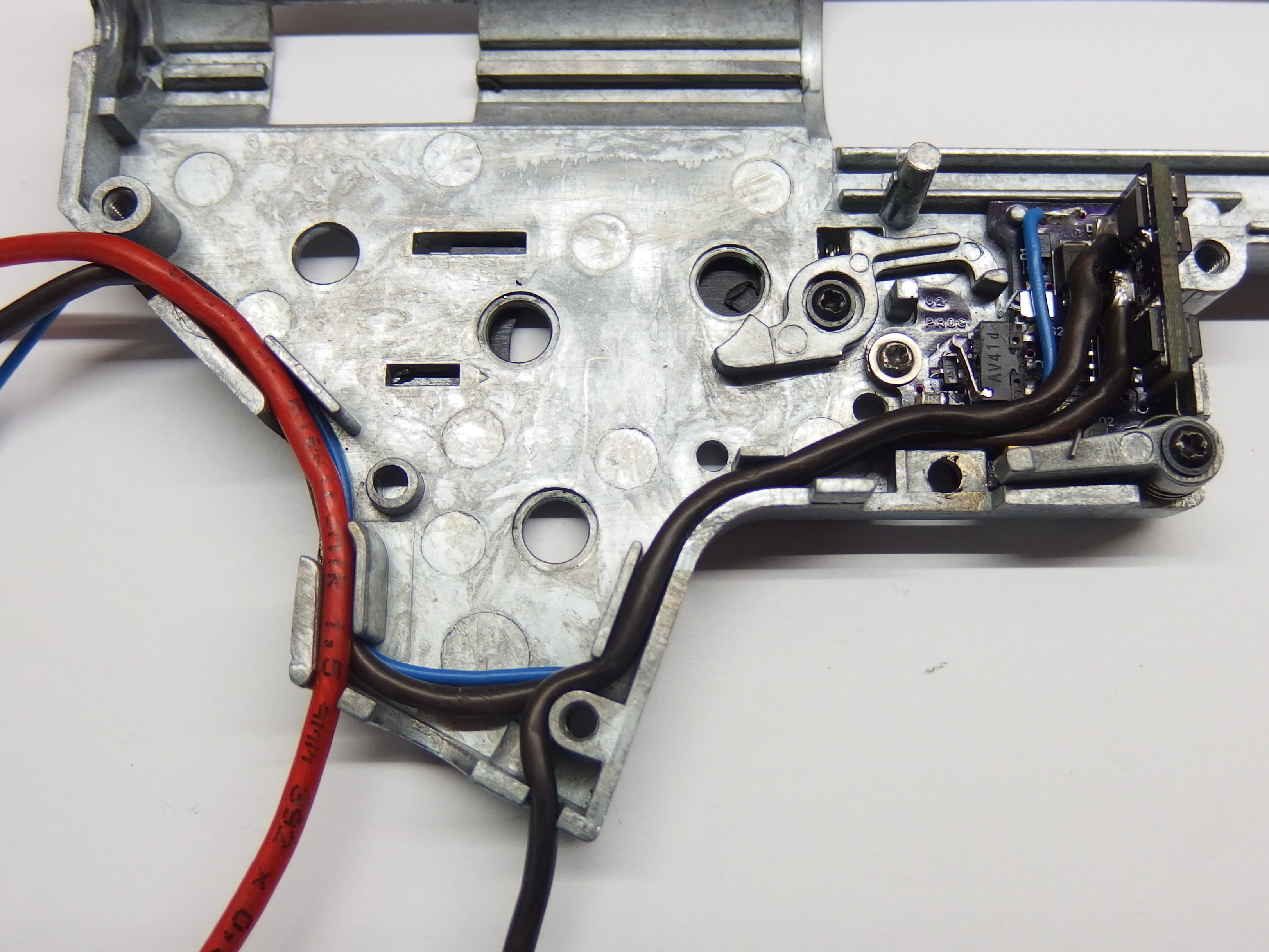

Poznámka: vedeni kabelu do pazby
P3070023.JPG [ 721.28 KiB | Zobrazeno 40318 krát ]
P3070004.JPG [ 872.52 KiB | Zobrazeno 40318 krát ]
Poznámka: vedeni kabelu do predpazbi
P3070029.JPG [ 765.46 KiB | Zobrazeno 40318 krát ]
P3070046.JPG [ 589.4 KiB | Zobrazeno 40318 krát ]

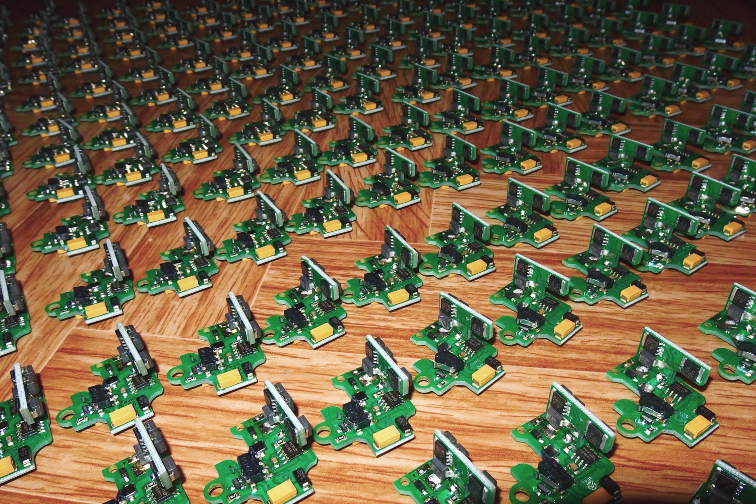

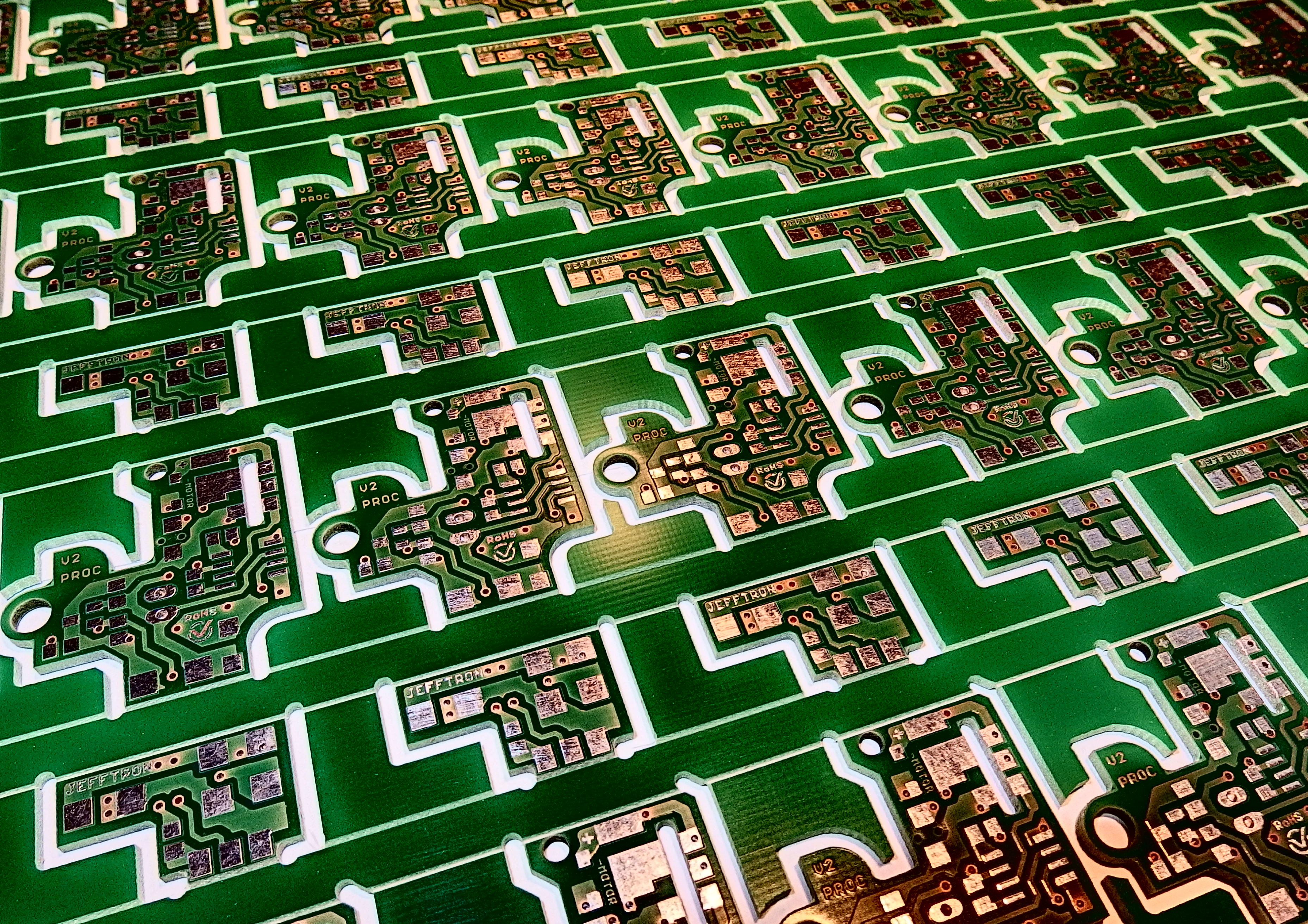

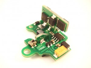

Dnešním dnem byla zahájena sériová výroba nového zařízení Procesorovka - V2. Přibližně za 3-4 týdny bude zařízení v prodeji na eshopu http://www.jefftron.cz , později i u vybraných obchodních partnerů.
dps_procesorovka-v2.JPG [ 2.72 MiB | Zobrazeno 40200 krát ]

Ukázka střelby v módu 7 (jednotlivé/dávka - dávka/auto) se zařízením Procesorovka - V2 (integrovaný mosfet v mechaboxu V2, který je řízený procesorem) od firmy JeffTron.
- Po zapojení baterie se pomocí spouště a zpětných vibrací zvolí 1.volba: MÓD STŘELBY a poté 7. atribut: JEDNOTLIVÉ/DÁVKA - DÁVKA/AUTO
- Po dokončení programování (dlouhá vibrace v 0:26min) je střelba zahájena střelba:
- Nastavení SEMI: krátký stisk = jeden výstřel, dlouhý stisk = 3ranná dávka
- Nastavení AUTO (v 0:40min): krátký stisk = 3ranná dávka, dlouhý stisk = automatická střelba

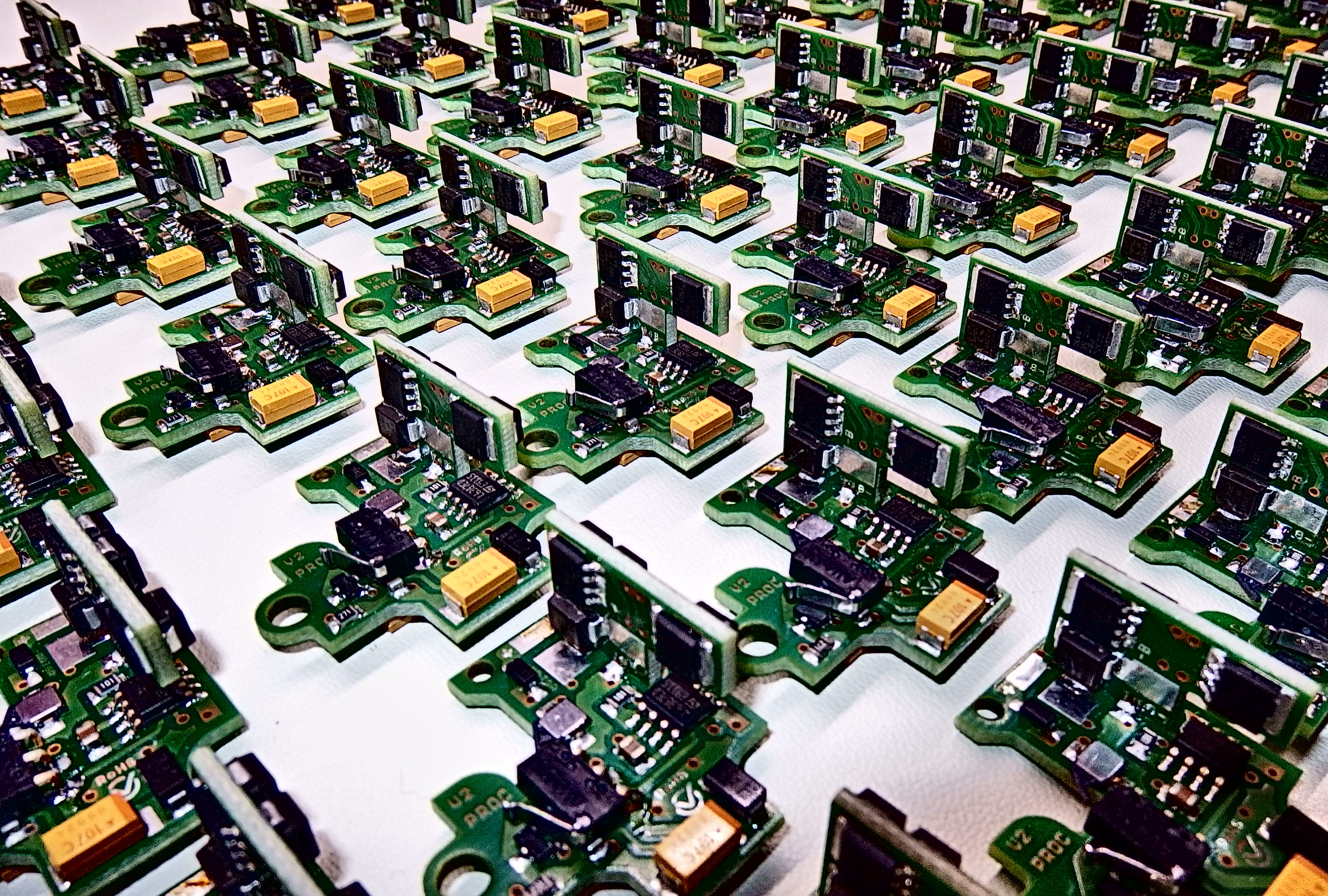

Nové zařízení jménem Procesorovka - V2 nyní dorazila z továrny. Už je zbývá jenom zabalit a některé kusy osadit kabeláží. V prodeji budou ve středu 8.4.2015 na eshopu http://www.jefftron.cz , v dalších obchodech o něco později
Ceny:
Samostatné zařízení 1186 Kč s DPH
Zařízení s univerzální kabeláží 1435 Kč s DPH
proc-v2_group.JPG [ 2.33 MiB | Zobrazeno 39937 krát ]

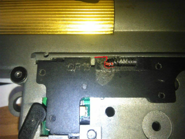

Chtěl bych se zeptat, jestli někdo měl již problém při instalaci s bodem 2 v popisu procesorovky a to :
"Zbraň v nastaveném přepínači na JEDNOTLIVÉ střílí jako na AUTO."
Zdá se mi, že mikrospínač je docela hodně posazený nízko. Tedy chtělo by ho to spíše osadit tak o 1mm až 1,5mm výše na desce. - Já osobně s tím mám velký problém u ASG mechaboxu s SHS přerušovačem - už jsme ho spiloval opravdu hodně a stále střílí na semi auto...
Mohl by sem dát někdo fotku jak správně upravit přepínač střelby aby korektně spínal při takovém problému?
Děkuji.
16 srp 2015, 06:09
Nový příspěvek Re: JeffTron: Procesorovka - V2
pomaha zbousit kulisu prepinace podle obrazku dole, popripade pouzit jine raminko prerusovace, ktere je delsi, popripade ma vice materialu smerem nakonci dolu.
bohuzel toto je problem kombinace ruznych vyrobcu dilu, kdy se nekdy muze stat, ze to proste nesedne jak ma.
zbrouseni kulisy.jpg [ 275.42 KiB | Zobrazeno 38336 krát ]
16 srp 2015, 16:03
Taky jsem se s tím potýkal a nejlépe se mi pracuje s ocelovým ramínkem od Airsoftpro. To je docela dlouhý, ale je potřeba u něj občas ubrat trochu materiálu pod výstupkem na pružinku, aby šlo ještě o kousek víc dolů...
17 srp 2015, 11:41

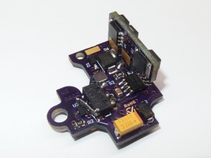

Nová verze Procesorovky - V2 bude příští týden k prodeji.
Můžete se těšit na vyšší proudovou zatížitelnost zařízení, jednodušší instalaci a lepší odezvu na stisk spouště. To vše za nezměněnou cenu.
Více info bude následovat v nejbližších dnech
procesorovka-v2.JPG [ 99.54 KiB | Zobrazeno 36251 krát ]

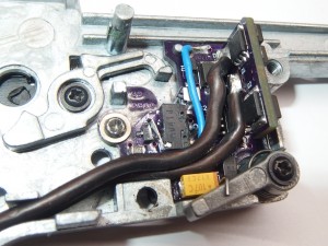

Procesorovka - V2 a V3 má nyní zajištěné mikrospínače lepidlem, který zvyšuje jejich mechanickou odolnost.
glue_switch.JPG [ 188.73 KiB | Zobrazeno 27821 krát ]
