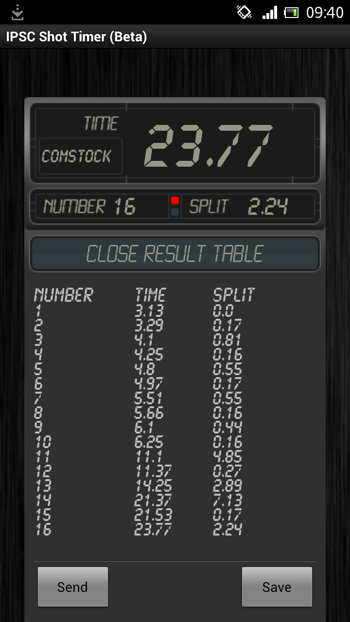

nejako takto si to predstavujem :
Mobil: Sony Xperia S
Program: IPSC Shoot Timer 0.9.4
Zbraň: Umarex USP Match GBB
Zhodnotenie:
Program Funguje veľmi dobre na vzdialenosť do cca 2 metre od zbrane v izbe.
Edit: Vo vonkajších priestoroch zachytáva tiež vporiadku aj na 3-4 metre čo je dostačujúce.
Screen:
Screenshot_2012-09-23-09-40-49.png [ 154.92 KiB | Zobrazeno 35353 krát ]
Naposledy upravil Tairo dne 05 říj 2012, 08:53, celkově upraveno 2
