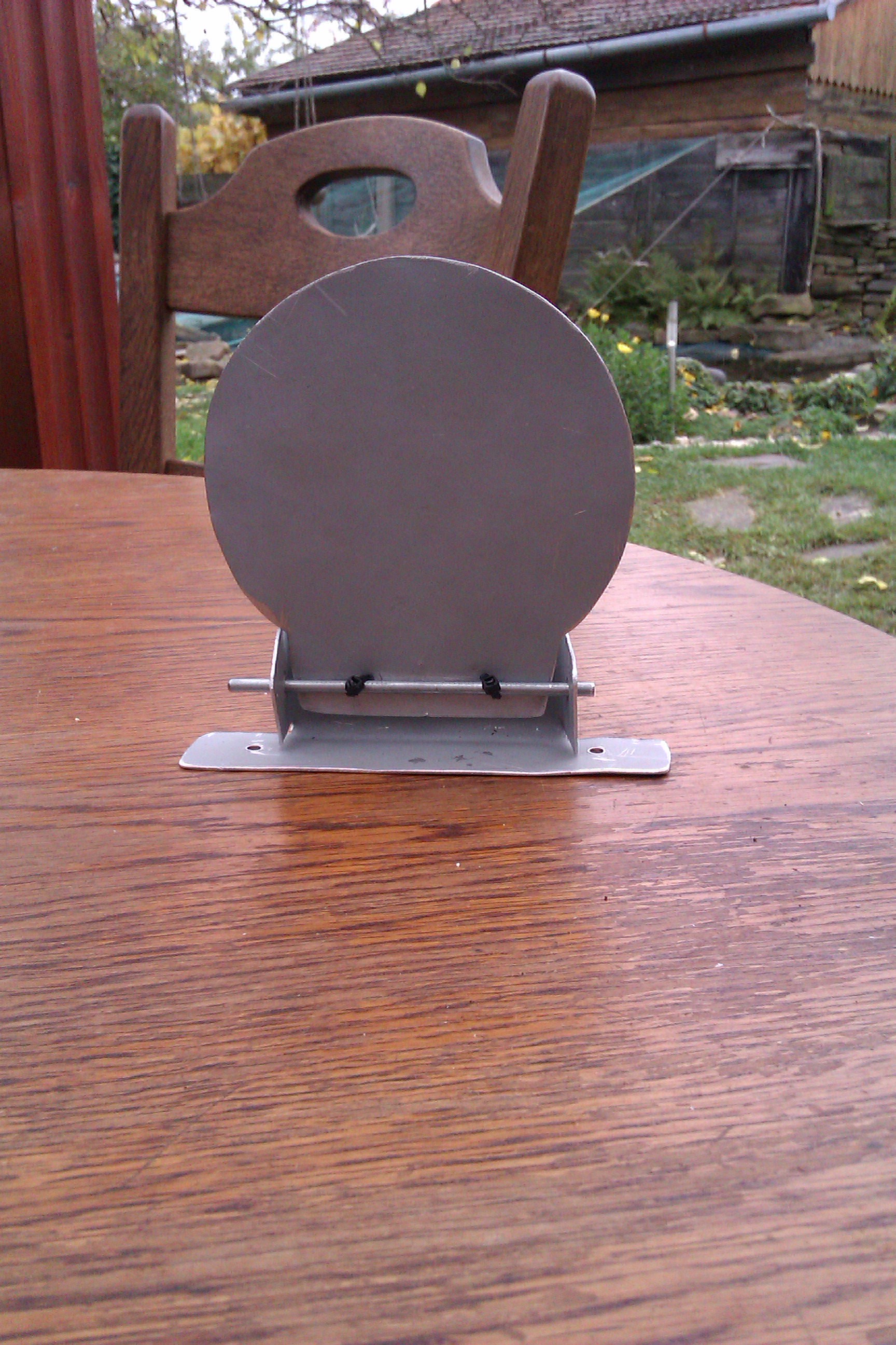

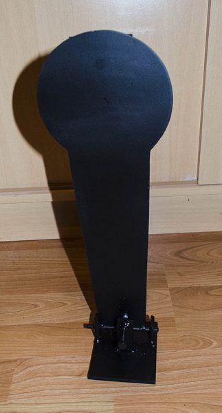

Čo sa týka kovových terčov, to už je zložitejšie. Momentálne testujem vlasnu konštrukciu, poper cca 1,5 mm hrúbka, úplne postačuje a ešte ide zvaliť aj pod 1J energiou. Či to bude aj seriovo vyrábané zatial neviem povedať s istotou.
Tu je napríklad terč od DAA
http://www.doublealpha.biz/airsoft-item ... own-popper
lenže na moj vkus príliš drahý.

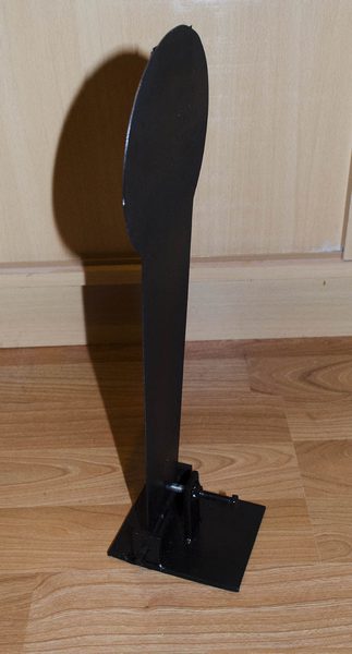

Pridávam fotografie stojanov na papierové terče cena cca 5 EUR kus

Tá plachta je len lapač guliek aby som ich nemusel zbierať po celej záhrade.
Trénujem tam na fľašiach od plynu alebo cocacoly

Jaký rozměr trubek jsi použil? A jaký rozměr má základna?

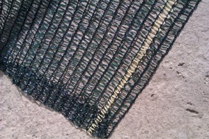

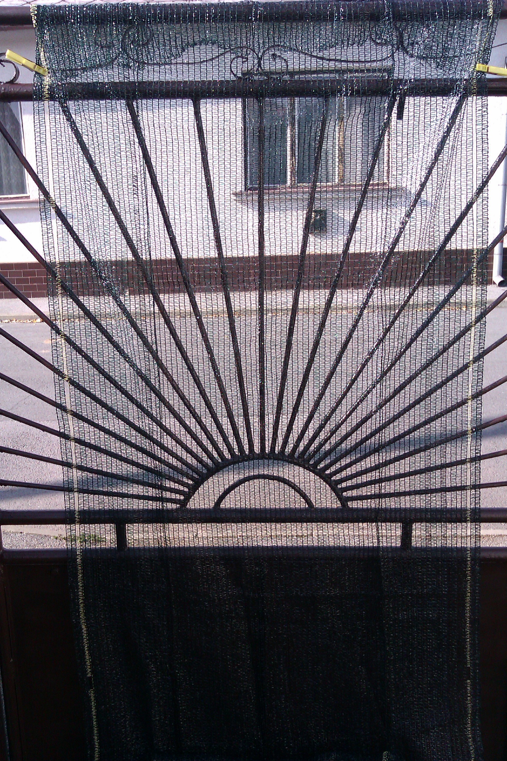

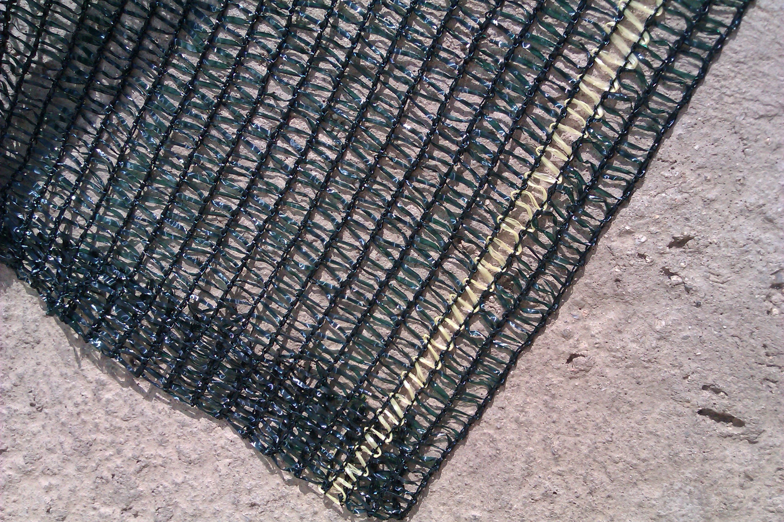

Mám už doma tútu http://www.fastrade.sk/foto.php?foto=pi ... _10005.jpg , má 42% priepustnosť svetla a myslím že to je dosť priehľadné ( bral som len 15m2 na skúšku ako sa s ňou bude pracovať)
Zajtra ti hodím orientačné foto nech nekupuješ mačku vo vreci :D
EDIT: skúsili sme použiť už aj Jutové vrecia ktoré sú úplne nepriehľadné , ale je tam komplikácia že sa ťažšie zháňajú , sú výrazne drahšie , ak zmoknú tak aj dosť ťažké ( úplnu neprehliadnosť si musí každý prehodnotiť ako mu vyhovuje)

no je to dosť priehľadné , možno potom neskôr skúsim objednať ešte aj tú 61% verziu a dá sa to skombinovať (priehľadná/nepriehľadná stena pre niektoré prekážky)

Sú to klasické vodoinštalačné trubky pozinkované DN15 rozmer základne je cca 10 x 40 cm v prípade potreby sa dá jednoducho rozšíriť
Na ďalšie plánujem použiť kúrenársku trubku Cu 15

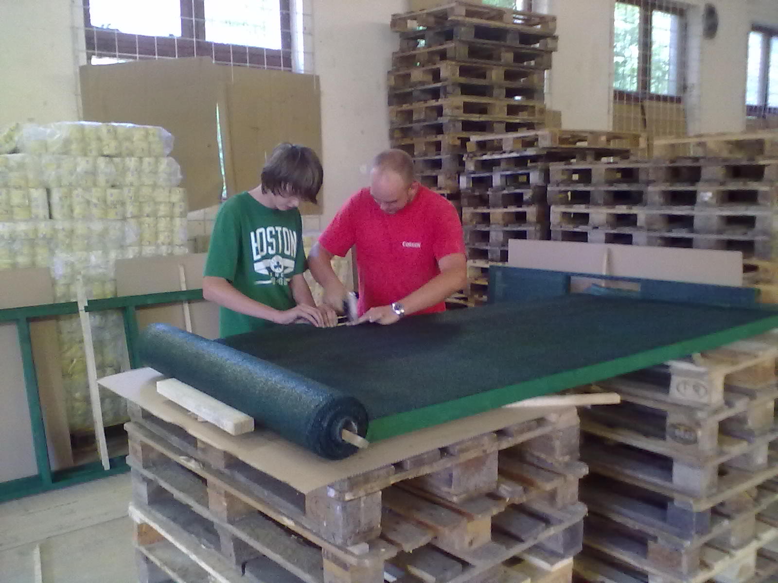

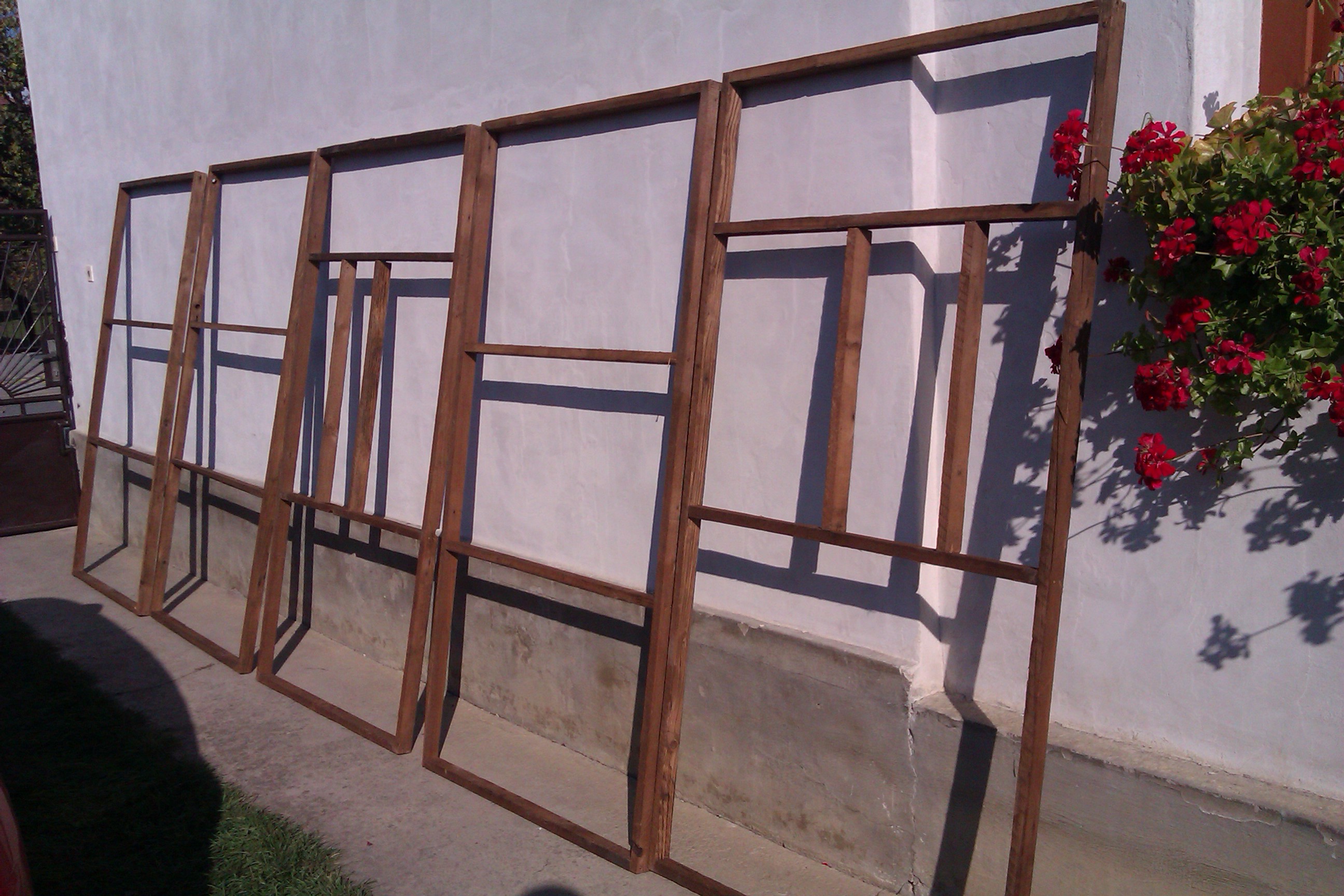

mal som trochu času , aj nejaký materiál sa mi na dvore "vyskytol" tak som zbúchal dokopy steny :
:lol: :lol: :lol:
IMAG0010.jpg [ 1.18 MiB | Zobrazeno 259109 krát ]
IMAG0013.jpg [ 1.14 MiB | Zobrazeno 259109 krát ]
IMAG0016.jpg [ 812.84 KiB | Zobrazeno 259109 krát ]
Finálnu fotku zo sieťovinou som zabudol spraviť tak aspoň video :

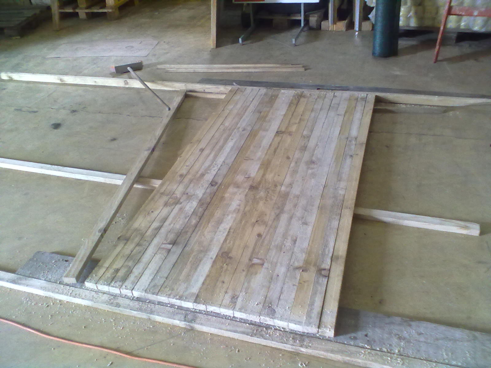

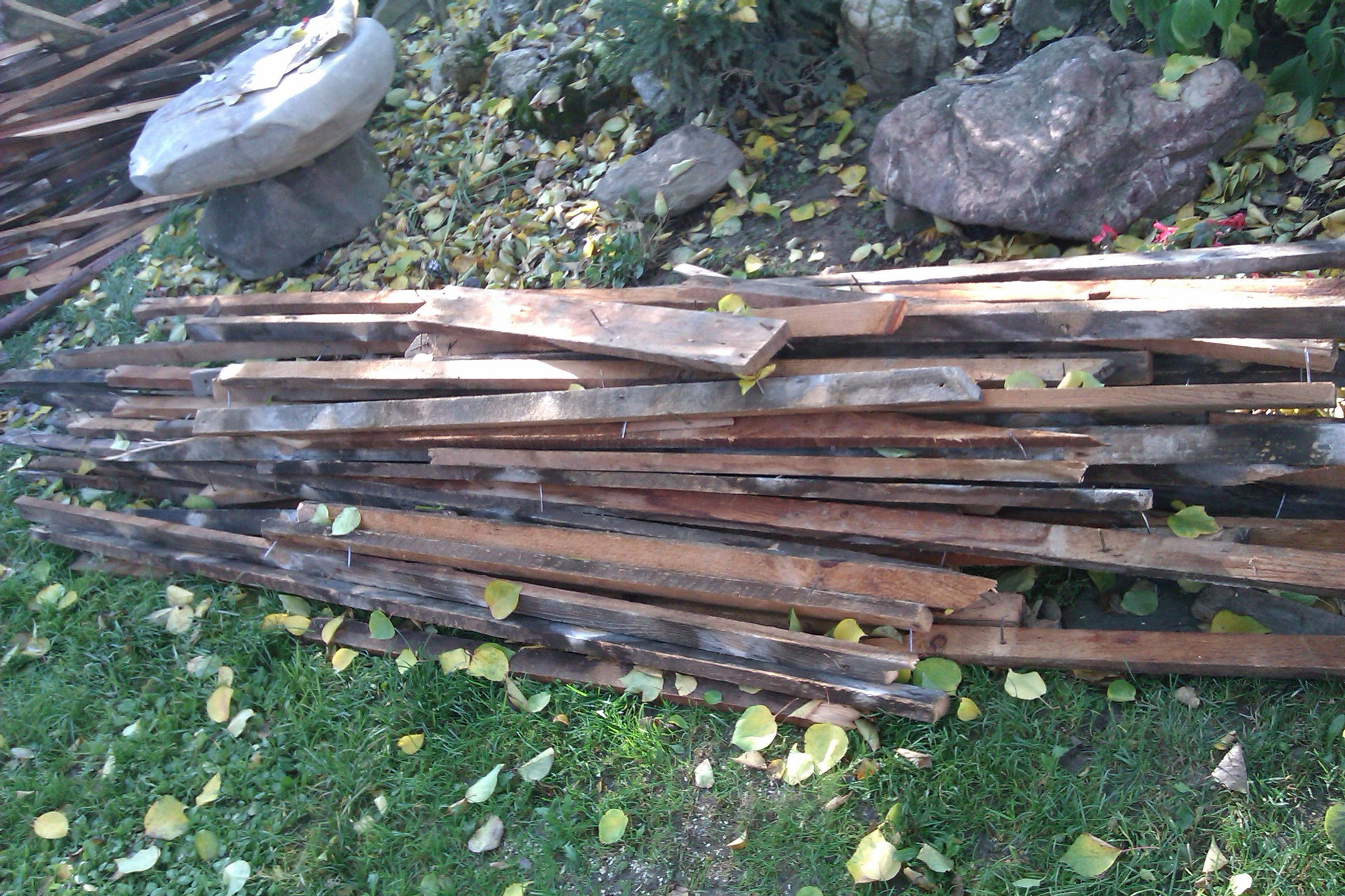

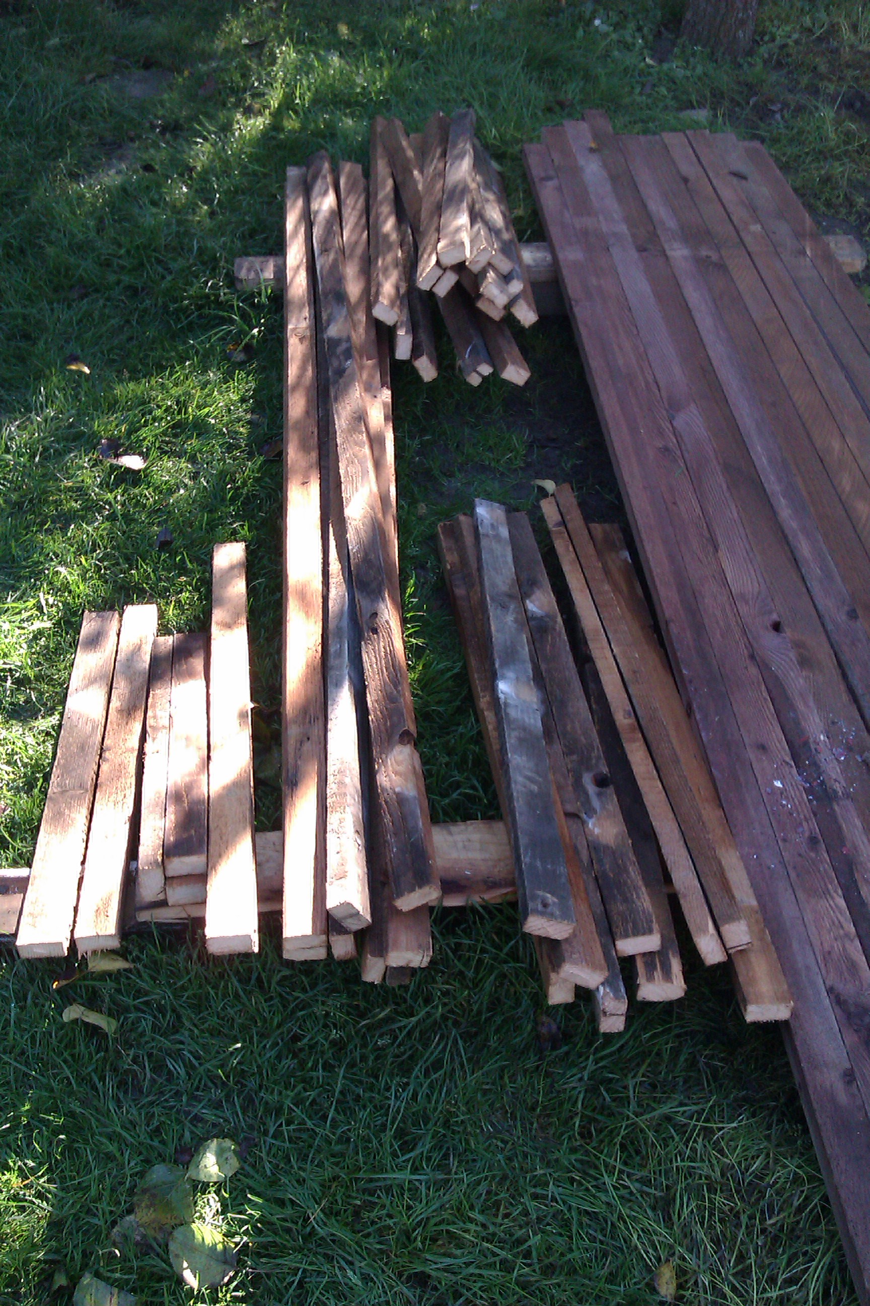

Materiál na stavbu ďalších stien a stage-ou už je nachystaný , nejaké nápady som ponachádzal v zopár videách tak snáď dáme niečo dokopy.

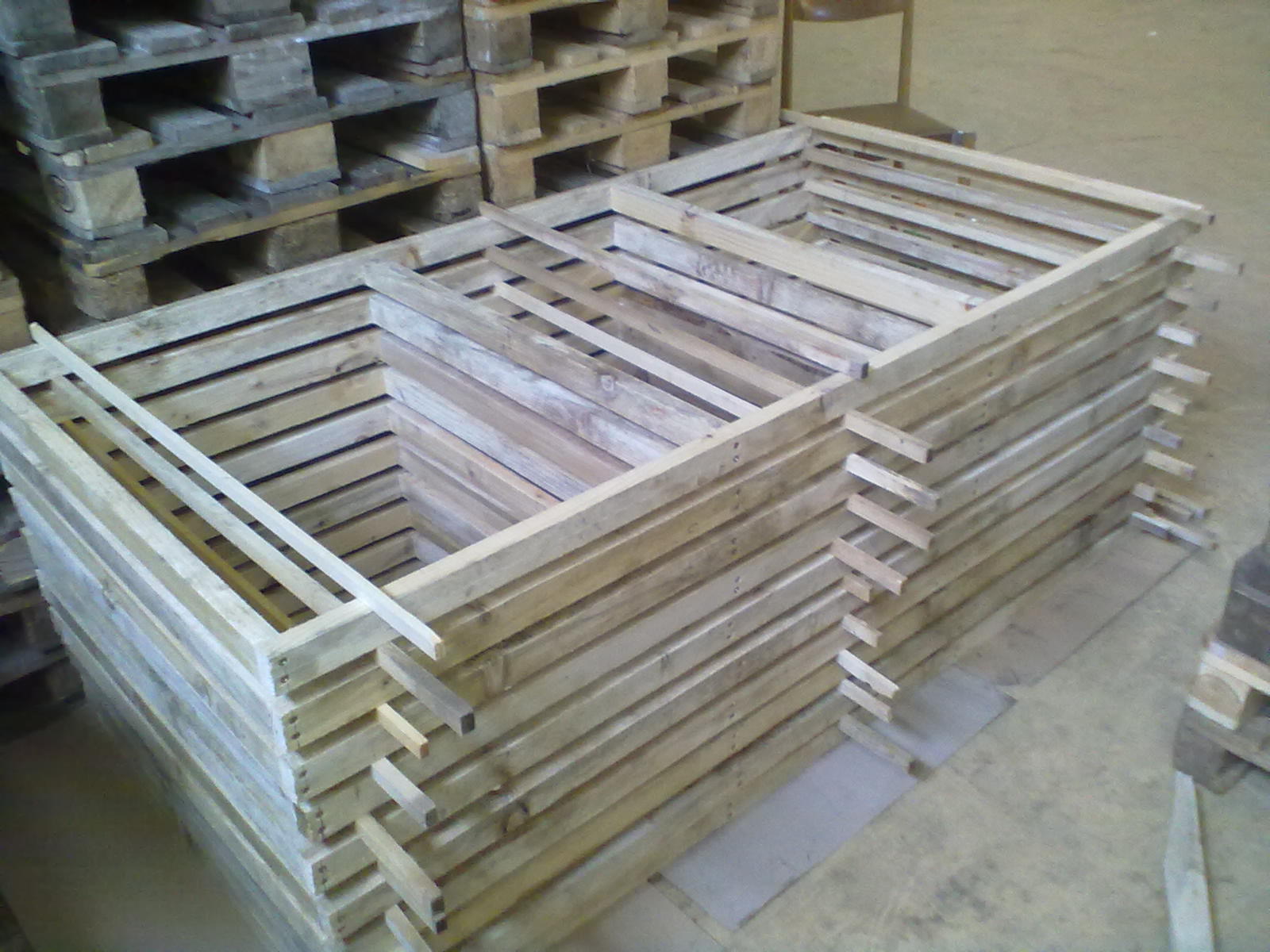

Aby to tu neviazlo tak pridám zas niečo nové :
Kedže sa mi opäť doma objavil nejaký materiál tak som viac menej skopíroval popríky čo už máme ale tento raz sú z hliníka , zatiaľ len prototyp ale upravím niektoré detaily a spravím zo 10 :lol: :lol:
IMAG0024.jpg [ 747.78 KiB | Zobrazeno 258943 krát ]
IMAG0021.jpg [ 1023.98 KiB | Zobrazeno 258943 krát ]
IMAG0022.jpg [ 989.21 KiB | Zobrazeno 258943 krát ]
IMAG0023.jpg [ 1020.22 KiB | Zobrazeno 258943 krát ]
ak by si ich niekto chcel vyrobyť potom nahodím rozmery ....
Odoláva aj silnejším zbraniam našťastie , ak by Vás napadli nejaké vylepšenia tak sem s nimi.

Tak som sa im dnes venoval trošku a vznikli ďalšie : Pri vysokých bude potrebné upraviť podstavec aby dokázali bez dlhého dolaďovania stáť na zemi aj bez prichytenia kolíkmi / klincami , ale inak celkom bezproblémová výroba + sem tam ma napadne ešte nejaké zlepšie

Ak možem tiež by som rád prispel.

Chcel som kúpiť minipoppers na airsoft IPSC, ale tie ceny sú nehorázne. Najlacnejšie mi núkali po 20 EUR za kus. Tak som si to vyrobil vo vlastnej réžii (keby mal niekto záujem nech sa mi ozve). Poppers sú z pozinkovaného oceľového plechu hrúbky 1,2 mm, podstava má hrúbku 5 mm.
