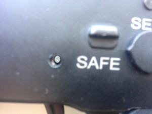

Monty ja som musel telo od PJ pilovať inak by som ho tam nedostal a otvory na tele nie sú identické s otvormi na zbrani je tam asi 1-2 mm rozdiel a buď tam mám istiaci kolík alebo ten tenučký oba tam nedostanem. Neviem prečo, aj som to odfotil aby bola predstava a možno mi aj niekto poradí čo s tým. Teraz tam mám osadený len ten druhý kolík, stane sa niečo keď tam vlastne nebude?
ďakujem za odpovede, a tak tiež zle sedí hop komora od airsoft pro tá červená, je tam asi 2-3 mm medzera medzi mechom a komorou, možno to niekomu pomôže
IMG_0803[1].JPG [ 2.59 MiB | Zobrazeno 63566 krát ]

vyzerá to že mech stratil čiastočne kvalitu, čítal som nejeden príspevok napr, že nesedí hlava valca od airsoftparts, sú zlé diery pre šrobiky na spúštové kontakty, nesedí aspro červená komora atď... týmto by som sa chcel opýtať RetroArms či o týchto chybách vedia a budú ich opravovať... nerád by som totižto vyhodil 100 € za mech ku ktorému mi nepôjde komora a nebude dobre sedieť v zbrani..
