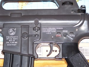

Poznámka: zvýrazení na hlavni
100_5172.JPG [ 733.69 KiB | Zobrazeno 13051 krát ]

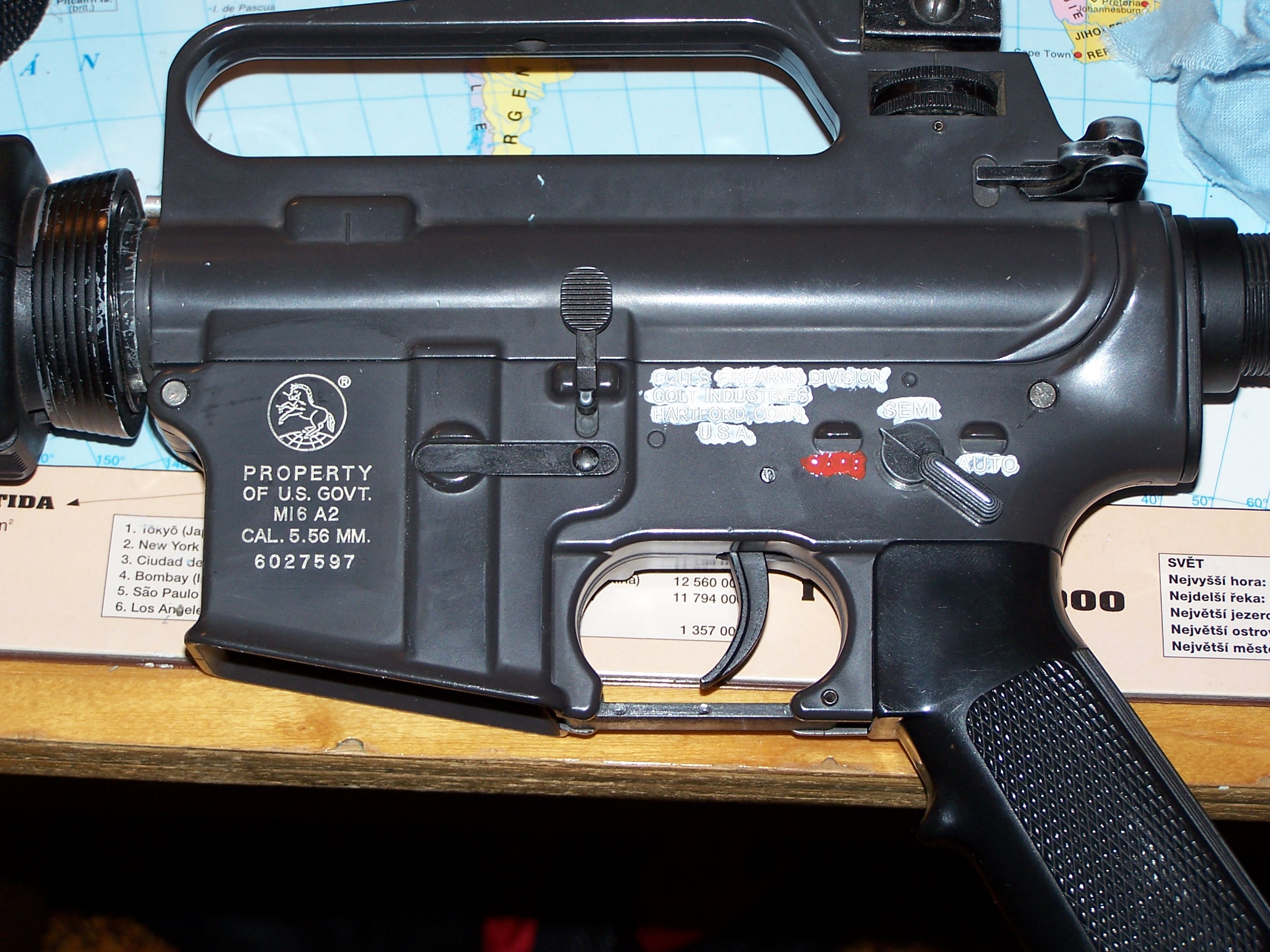

Poznámka: Odstranění přebytečné barvy
100_5164.JPG [ 1.04 MiB | Zobrazeno 13051 krát ]

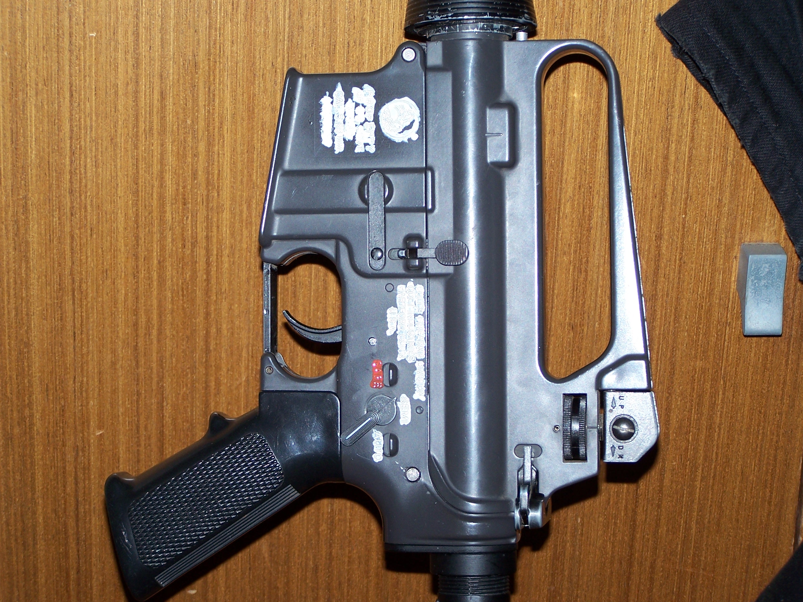

Poznámka: Komplet natřené - schnutí
100_5160.JPG [ 1.45 MiB | Zobrazeno 13051 krát ]

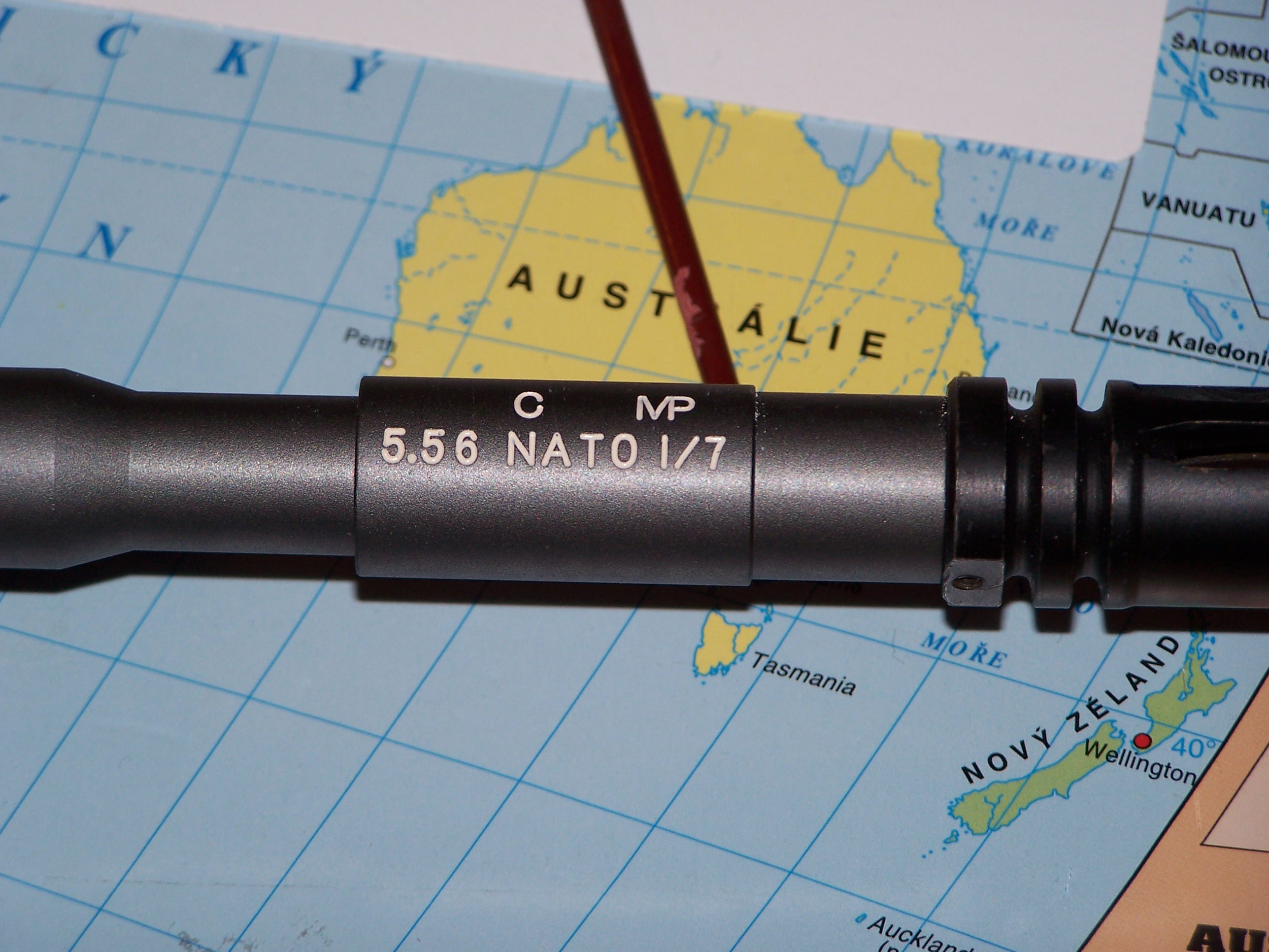

Poznámka: Natřené a nenatřené ražení
100_5158.JPG [ 1.12 MiB | Zobrazeno 13051 krát ]
