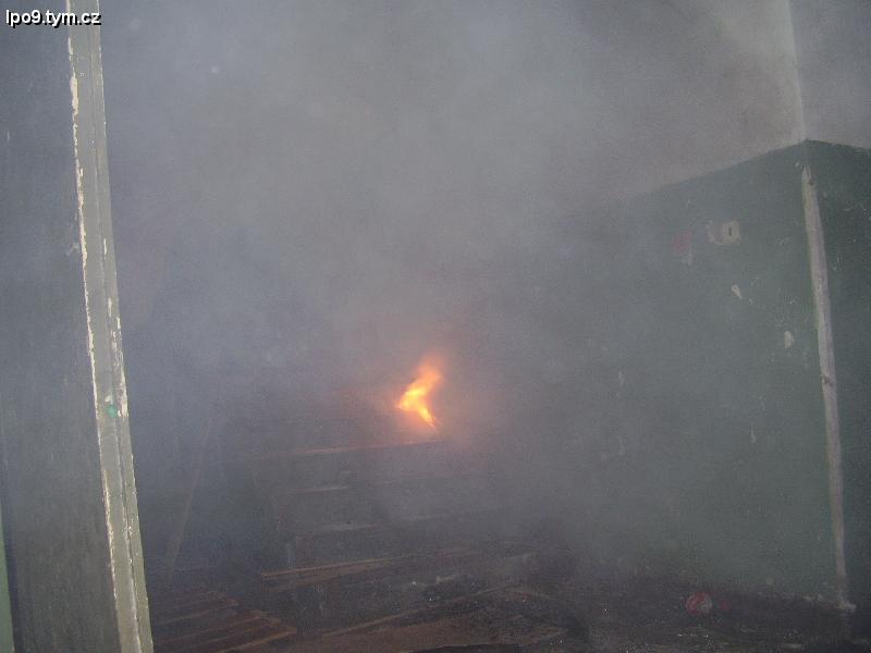

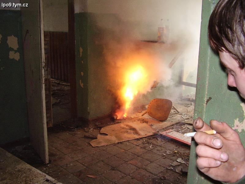

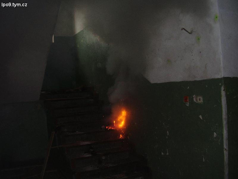

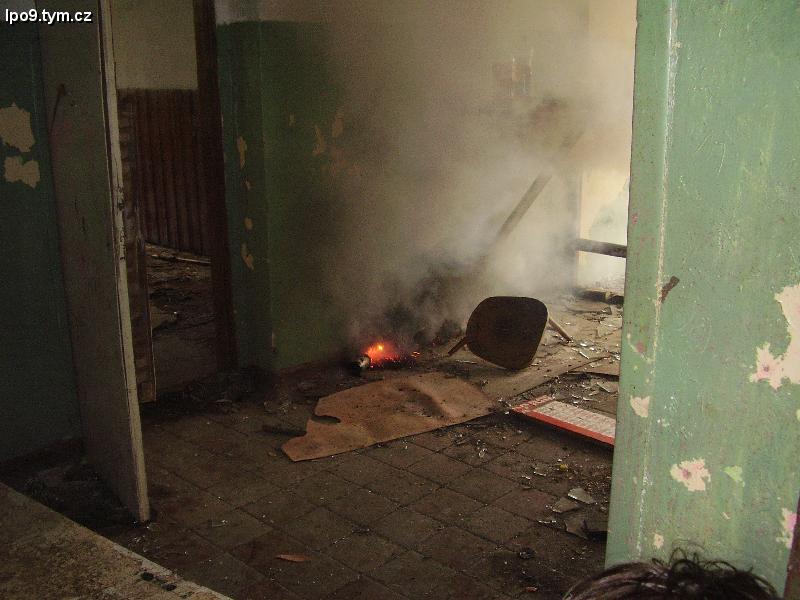

Zde nějaká ukázka dýmovnice z cukru, sanitru a jedlé sody.
Air soft-oblst Doubrava 2 046.jpg [ 34.48 KiB | Zobrazeno 16318 krát ]
Air soft-oblst Doubrava 2 045.jpg [ 30.36 KiB | Zobrazeno 16315 krát ]
Air soft-oblst Doubrava 2 009.jpg [ 64.31 KiB | Zobrazeno 16296 krát ]
Air soft-oblst Doubrava 2 008.jpg [ 65.69 KiB | Zobrazeno 16290 krát ]
